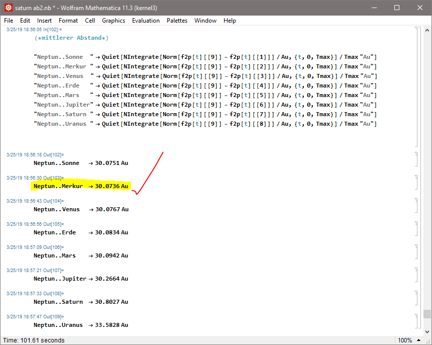

Re: Ernst sein ist alles
Beitragvon Yukterez » Mo 25. Mär 2019, 18:36
Bild Ralf Kannenberg hat geschrieben:wie sieht das denn beim Neptun - dem Planeten (geringe Exzentrizität) mit grösstem Sonnenabstand aus ? Schafft es da vielleicht auch die Venus oder sogar die Erde, einen kleineren Wert als die Sonne zu erhalten ?
Integrationszeit: 12 neptunische Umlaufperioden (bei 6 Umlaufperioden wäre er ganz knapp hinter Venus und Erde).
Beitragvon Yukterez » Mo 25. Mär 2019, 19:07
Bild Ralf Kannenberg hat geschrieben:Ob das an der Bahnneigung liegen könnte ...
Nein, es lag anscheinend an der zu kurzen Integrationszeit (in der Referenz haben sie ja über 10000 Jahre integriert, was ich bei mir daheim mit 16GB RAM aber nicht in einem Stück tun kann ohne dabei meine SSD als virtuellen Arbeitsspeicher zu missbrauchen). Eine ganze Umlaufperiode für Neptun ist ja kein ganzzahliges Vielfaches der Umlaufperioden der anderen Planeten, da muss man also einen vergleichsweise hohen Zeitraum nehmen damit der Fehlerbalken gering wird. Ich habe daher ebenfalls den Integrationszeitraum erhöht und den oberen Beitrag upgedated, aber nicht auf 10000 Jahre sondern nur auf 12 neptunische Umlaufperioden. Falls jemand meinen Code verwendet und auf Arbeitsspeicherlimitierungen stößt ist der von mir empfohlene Workaround einmal in die Zukunft und einmal in die Vergangenheit zu integrieren oder die Endpositionen und -geschwindigkeiten des ersten Durchgangs als Initial Conditions für die zweite Runde zu verwenden, und die beiden Ergebnisse nochmal zu mitteln.
Updatend,

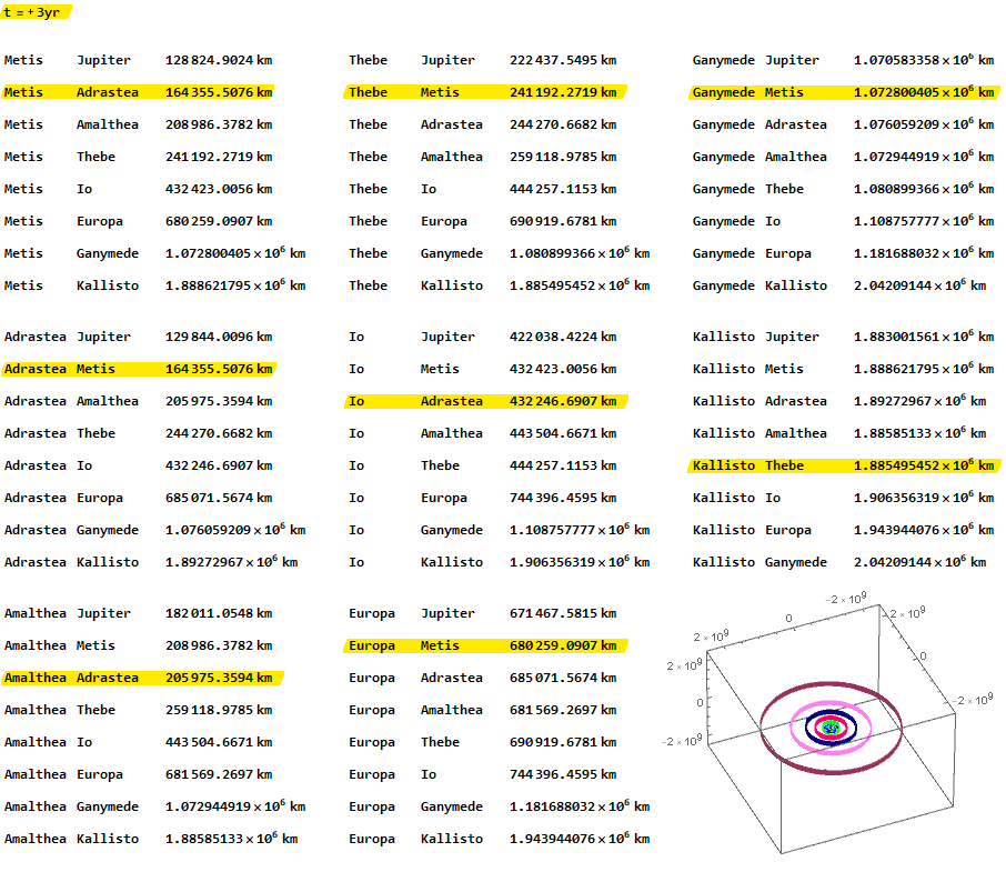

Bild Ralf Kannenberg hat geschrieben:Könnt Ihr den bitte stichprobenartig überprüfen, ob mir da irgendwo ein dummer Schusselfehler unterlaufen ist ?
Das scheint wohl passiert zu sein, wenn ich das so eingebe bleibt nur ein Mond im Orbit (und das wohl auch nur zufällig), alle anderen fliegen davon (der Koordinatenursprung im Plot ist auf Jupiter ausgerichtet):
Bist du sicher dass die Ephemeriden alle vom selben Datum sind? Es sieht irgendwie so aus als ob die Bahnparameter des Jupiter von einem anderen Tag stammen würden als die der Monde, da du die Zahlen für Jupiter ja von mir übernommen zu haben scheinst musst du dann auch für die Monde den 19.02.2019, 0:00:00 TDB raussuchen, bzw. wenn du schon ein anderes Datum verwendet hast geht's wohl schneller wenn du stattdessen nur den Jupiter auf das Datum der Mondparameter aktualisierst. Bei dir steht gar kein Datum dabei, aber ohne einem solchen sind die Ephemeriden ja nicht zuzuordnen.
Testend,

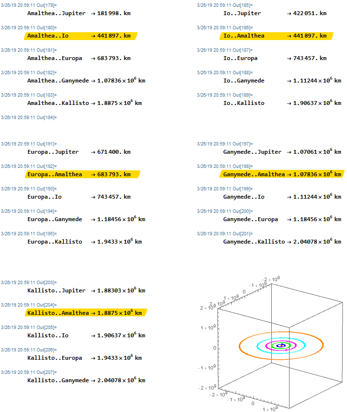

Beitragvon Yukterez » Di 26. Mär 2019, 21:06
Da waren mehrere Fehler drin, erstens das Datum für Jupiter und dann springen noch ein paar Zehnerpotenzen die falsch sind ins Auge. Wenn ich die Fehler die ich bis jetzt gefunden habe ausbessere sind das die neuen Zahlen, aber es kann gut sein dass da noch andere Fehler drin sind:

Wie dem auch sei, mit den Zahlen wie sie da oben stehen erhalte ich folgende mittlere Abstände über ein julianisches Jahr integriert:
Ausrechnend,

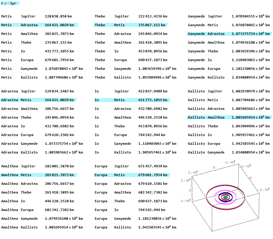

Beitragvon Yukterez » Di 26. Mär 2019, 21:19
Bild hat geschrieben:Ja, was für ein törichter Schusselfehler - besten Dank, ich habe es korrigiert.
Genau im selben Moment. Dann waren das eh die selben Fehler die ich auch gefunden habe, dann dürfte das obere Ergebnis passen und Amalthea der im Durchschnitt nächste Mond für alle anderen Monde sein.
Bild hat geschrieben:Kann es sein, dass das Minimum gerade auf die Roche-Grenze fällt ?
Das glaube ich kaum, denn die hängt ja von der Ausdehnung bzw. Dichte des Körpers selber ab, und die darf nicht in unsere Rechnung einfließen.
Bild hat geschrieben:Dateneingabe ist abgeschlossen
Code: Alles auswählen
(* ||| Mathematica Syntax || yukterez.net || n Body Newtonian Mass & Charge Simulator ||| *)

v6z=-v1z+1.263026713707490*^-04 Au/dy;
n7 = Europa;
m7 =+4.797*^22 kg;
q7 =+0 Amp sek;
x7x=-x1x-1.551669842589193*^+00 Au;
y7y=-y1y-5.083931466933994*^+00 Au;
z7z=-z1z+5.578340888798599*^-02 Au;
v7x=-v1x+1.870558078587358*^-03 Au/dy;
v7y=-v1y-7.809888623581773*^-03 Au/dy;
v7z=-v1z-5.075203619950251*^-04 Au/dy;
n8 = Ganymede;
m8 =+1.482*^23 kg;
q8 =+0 Amp sek;
x8x=-x1x-1.550245613643152*^+00 Au;
y8y=-y1y-5.079958581591128*^+00 Au;
z8z=-z1z+5.596555163834176*^-02 Au;
v8x=-v1x+1.096081003986504*^-03 Au/dy;
v8y=-v1y-3.539865361898701*^-03 Au/dy;
v8z=-v1z-2.973495686088762*^-04 Au/dy;
n9 = Kallisto;
m9 =+1.076*^23 kg;
q9 =+0 Amp sek;
x9x=-x1x-1.536864188635359*^+00 Au;
y9y=-y1y-5.081792556406656*^+00 Au;
z9z=-z1z+5.604371626803566*^-02 Au;
v9x=-v1x+5.203319956094230*^-03 Au/dy;
v9y=-v1y+2.526469914758841*^-03 Au/dy;
v9z=-v1z-3.995285941360583*^-05 Au/dy;
(* Zentrierung auf Jupiter *)
x1x=0;
y1y=0;
z1z=0;
v1x=0;
v1y=0;
v1z=0;
(* Differentialgleichung *)
nds=NDSolve[{
x1'[t] == vx1[t], y1'[t] == vy1[t], z1'[t] == vz1[t],
x2'[t] == vx2[t], y2'[t] == vy2[t], z2'[t] == vz2[t],
x3'[t] == vx3[t], y3'[t] == vy3[t], z3'[t] == vz3[t],
x4'[t] == vx4[t], y4'[t] == vy4[t], z4'[t] == vz4[t],
x5'[t] == vx5[t], y5'[t] == vy5[t], z5'[t] == vz5[t],
x6'[t] == vx6[t], y6'[t] == vy6[t], z6'[t] == vz6[t],
x7'[t] == vx7[t], y7'[t] == vy7[t], z7'[t] == vz7[t],
x8'[t] == vx8[t], y8'[t] == vy8[t], z8'[t] == vz8[t],
x9'[t] == vx9[t], y9'[t] == vy9[t], z9'[t] == vz9[t],
vx1'[t] ==
(G m2 (x2[t]-x1[t]))/Sqrt[((x2[t]-x1[t])^2+(y2[t]-y1[t])^2+(z2[t]-z1[t])^2)^3]+
(G m3 (x3[t]-x1[t]))/Sqrt[((x3[t]-x1[t])^2+(y3[t]-y1[t])^2+(z3[t]-z1[t])^2)^3]+
(G m4 (x4[t]-x1[t]))/Sqrt[((x4[t]-x1[t])^2+(y4[t]-y1[t])^2+(z4[t]-z1[t])^2)^3]+
(G m5 (x5[t]-x1[t]))/Sqrt[((x5[t]-x1[t])^2+(y5[t]-y1[t])^2+(z5[t]-z1[t])^2)^3]+
(G m6 (x6[t]-x1[t]))/Sqrt[((x6[t]-x1[t])^2+(y6[t]-y1[t])^2+(z6[t]-z1[t])^2)^3]+
(G m7 (x7[t]-x1[t]))/Sqrt[((x7[t]-x1[t])^2+(y7[t]-y1[t])^2+(z7[t]-z1[t])^2)^3]+
(G m8 (x8[t]-x1[t]))/Sqrt[((x8[t]-x1[t])^2+(y8[t]-y1[t])^2+(z8[t]-z1[t])^2)^3]+
(G m9 (x9[t]-x1[t]))/Sqrt[((x9[t]-x1[t])^2+(y9[t]-y1[t])^2+(z9[t]-z1[t])^2)^3]+
If[q1 == 0, 0,
(-q1*q2/(4Pi ε0 )/m1 (x2[t]-x1[t]))/Sqrt[((x2[t]-x1[t])^2+(y2[t]-y1[t])^2+(z2[t]-z1[t])^2)^3]+
(-q1*q3/(4Pi ε0 )/m1 (x3[t]-x1[t]))/Sqrt[((x3[t]-x1[t])^2+(y3[t]-y1[t])^2+(z3[t]-z1[t])^2)^3]+
(-q1*q4/(4Pi ε0 )/m1 (x4[t]-x1[t]))/Sqrt[((x4[t]-x1[t])^2+(y4[t]-y1[t])^2+(z4[t]-z1[t])^2)^3]+
(-q1*q5/(4Pi ε0 )/m1 (x5[t]-x1[t]))/Sqrt[((x5[t]-x1[t])^2+(y5[t]-y1[t])^2+(z5[t]-z1[t])^2)^3]+
(-q1*q6/(4Pi ε0 )/m1 (x6[t]-x1[t]))/Sqrt[((x6[t]-x1[t])^2+(y6[t]-y1[t])^2+(z6[t]-z1[t])^2)^3]+
(-q1*q7/(4Pi ε0 )/m1 (x7[t]-x1[t]))/Sqrt[((x7[t]-x1[t])^2+(y7[t]-y1[t])^2+(z7[t]-z1[t])^2)^3]+
(-q1*q8/(4Pi ε0 )/m1 (x8[t]-x1[t]))/Sqrt[((x8[t]-x1[t])^2+(y8[t]-y1[t])^2+(z8[t]-z1[t])^2)^3]+
(-q1*q9/(4Pi ε0 )/m1 (x9[t]-x1[t]))/Sqrt[((x9[t]-x1[t])^2+(y9[t]-y1[t])^2+(z9[t]-z1[t])^2)^3]],
vy1'[t] ==
(G m2 (y2[t]-y1[t]))/Sqrt[((x2[t]-x1[t])^2+(y2[t]-y1[t])^2+(z2[t]-z1[t])^2)^3]+
(G m3 (y3[t]-y1[t]))/Sqrt[((x3[t]-x1[t])^2+(y3[t]-y1[t])^2+(z3[t]-z1[t])^2)^3]+
(G m4 (y4[t]-y1[t]))/Sqrt[((x4[t]-x1[t])^2+(y4[t]-y1[t])^2+(z4[t]-z1[t])^2)^3]+
(G m5 (y5[t]-y1[t]))/Sqrt[((x5[t]-x1[t])^2+(y5[t]-y1[t])^2+(z5[t]-z1[t])^2)^3]+
(G m6 (y6[t]-y1[t]))/Sqrt[((x6[t]-x1[t])^2+(y6[t]-y1[t])^2+(z6[t]-z1[t])^2)^3]+
(G m7 (y7[t]-y1[t]))/Sqrt[((x7[t]-x1[t])^2+(y7[t]-y1[t])^2+(z7[t]-z1[t])^2)^3]+
(G m8 (y8[t]-y1[t]))/Sqrt[((x8[t]-x1[t])^2+(y8[t]-y1[t])^2+(z8[t]-z1[t])^2)^3]+
(G m9 (y9[t]-y1[t]))/Sqrt[((x9[t]-x1[t])^2+(y9[t]-y1[t])^2+(z9[t]-z1[t])^2)^3]+
If[q1 == 0, 0,
(-q1*q2/(4Pi ε0 )/m1 (y2[t]-y1[t]))/Sqrt[((x2[t]-x1[t])^2+(y2[t]-y1[t])^2+(z2[t]-z1[t])^2)^3]+
(-q1*q3/(4Pi ε0 )/m1 (y3[t]-y1[t]))/Sqrt[((x3[t]-x1[t])^2+(y3[t]-y1[t])^2+(z3[t]-z1[t])^2)^3]+
(-q1*q4/(4Pi ε0 )/m1 (y4[t]-y1[t]))/Sqrt[((x4[t]-x1[t])^2+(y4[t]-y1[t])^2+(z4[t]-z1[t])^2)^3]+
(-q1*q5/(4Pi ε0 )/m1 (y5[t]-y1[t]))/Sqrt[((x5[t]-x1[t])^2+(y5[t]-y1[t])^2+(z5[t]-z1[t])^2)^3]+
(-q1*q6/(4Pi ε0 )/m1 (y6[t]-y1[t]))/Sqrt[((x6[t]-x1[t])^2+(y6[t]-y1[t])^2+(z6[t]-z1[t])^2)^3]+
(-q1*q7/(4Pi ε0 )/m1 (y7[t]-y1[t]))/Sqrt[((x7[t]-x1[t])^2+(y7[t]-y1[t])^2+(z7[t]-z1[t])^2)^3]+
(-q1*q8/(4Pi ε0 )/m1 (y8[t]-y1[t]))/Sqrt[((x8[t]-x1[t])^2+(y8[t]-y1[t])^2+(z8[t]-z1[t])^2)^3]+
(-q1*q9/(4Pi ε0 )/m1 (y9[t]-y1[t]))/Sqrt[((x9[t]-x1[t])^2+(y9[t]-y1[t])^2+(z9[t]-z1[t])^2)^3]],
vz1'[t] ==
(G m2 (z2[t]-z1[t]))/Sqrt[((x2[t]-x1[t])^2+(y2[t]-y1[t])^2+(z2[t]-z1[t])^2)^3]+
(G m3 (z3[t]-z1[t]))/Sqrt[((x3[t]-x1[t])^2+(y3[t]-y1[t])^2+(z3[t]-z1[t])^2)^3]+
(G m4 (z4[t]-z1[t]))/Sqrt[((x4[t]-x1[t])^2+(y4[t]-y1[t])^2+(z4[t]-z1[t])^2)^3]+
(G m5 (z5[t]-z1[t]))/Sqrt[((x5[t]-x1[t])^2+(y5[t]-y1[t])^2+(z5[t]-z1[t])^2)^3]+
(G m6 (z6[t]-z1[t]))/Sqrt[((x6[t]-x1[t])^2+(y6[t]-y1[t])^2+(z6[t]-z1[t])^2)^3]+
(G m7 (z7[t]-z1[t]))/Sqrt[((x7[t]-x1[t])^2+(y7[t]-y1[t])^2+(z7[t]-z1[t])^2)^3]+
(G m8 (z8[t]-z1[t]))/Sqrt[((x8[t]-x1[t])^2+(y8[t]-y1[t])^2+(z8[t]-z1[t])^2)^3]+
(G m9 (z9[t]-z1[t]))/Sqrt[((x9[t]-x1[t])^2+(y9[t]-y1[t])^2+(z9[t]-z1[t])^2)^3]+
If[q1 == 0, 0,
(-q1*q2/(4Pi ε0 )/m1 (z2[t]-z1[t]))/Sqrt[((x2[t]-x1[t])^2+(y2[t]-y1[t])^2+(z2[t]-z1[t])^2)^3]+
(-q1*q3/(4Pi ε0 )/m1 (z3[t]-z1[t]))/Sqrt[((x3[t]-x1[t])^2+(y3[t]-y1[t])^2+(z3[t]-z1[t])^2)^3]+
(-q1*q4/(4Pi ε0 )/m1 (z4[t]-z1[t]))/Sqrt[((x4[t]-x1[t])^2+(y4[t]-y1[t])^2+(z4[t]-z1[t])^2)^3]+
(-q1*q5/(4Pi ε0 )/m1 (z5[t]-z1[t]))/Sqrt[((x5[t]-x1[t])^2+(y5[t]-y1[t])^2+(z5[t]-z1[t])^2)^3]+
(-q1*q6/(4Pi ε0 )/m1 (z6[t]-z1[t]))/Sqrt[((x6[t]-x1[t])^2+(y6[t]-y1[t])^2+(z6[t]-z1[t])^2)^3]+
(-q1*q7/(4Pi ε0 )/m1 (z7[t]-z1[t]))/Sqrt[((x7[t]-x1[t])^2+(y7[t]-y1[t])^2+(z7[t]-z1[t])^2)^3]+
(-q1*q8/(4Pi ε0 )/m1 (z8[t]-z1[t]))/Sqrt[((x8[t]-x1[t])^2+(y8[t]-y1[t])^2+(z8[t]-z1[t])^2)^3]+
(-q1*q9/(4Pi ε0 )/m1 (z9[t]-z1[t]))/Sqrt[((x9[t]-x1[t])^2+(y9[t]-y1[t])^2+(z9[t]-z1[t])^2)^3]],
vx2'[t] ==
(G m1 (x1[t]-x2[t]))/Sqrt[((x1[t]-x2[t])^2+(y1[t]-y2[t])^2+(z1[t]-z2[t])^2)^3]+
(G m3 (x3[t]-x2[t]))/Sqrt[((x3[t]-x2[t])^2+(y3[t]-y2[t])^2+(z3[t]-z2[t])^2)^3]+
(G m4 (x4[t]-x2[t]))/Sqrt[((x4[t]-x2[t])^2+(y4[t]-y2[t])^2+(z4[t]-z2[t])^2)^3]+
(G m5 (x5[t]-x2[t]))/Sqrt[((x5[t]-x2[t])^2+(y5[t]-y2[t])^2+(z5[t]-z2[t])^2)^3]+
(G m6 (x6[t]-x2[t]))/Sqrt[((x6[t]-x2[t])^2+(y6[t]-y2[t])^2+(z6[t]-z2[t])^2)^3]+
(G m7 (x7[t]-x2[t]))/Sqrt[((x7[t]-x2[t])^2+(y7[t]-y2[t])^2+(z7[t]-z2[t])^2)^3]+
(G m8 (x8[t]-x2[t]))/Sqrt[((x8[t]-x2[t])^2+(y8[t]-y2[t])^2+(z8[t]-z2[t])^2)^3]+
(G m9 (x9[t]-x2[t]))/Sqrt[((x9[t]-x2[t])^2+(y9[t]-y2[t])^2+(z9[t]-z2[t])^2)^3]+
If[q2 == 0, 0,
(-q2*q1/(4Pi ε0 )/m2 (x1[t]-x2[t]))/Sqrt[((x1[t]-x2[t])^2+(y1[t]-y2[t])^2+(z1[t]-z2[t])^2)^3]+
(-q2*q3/(4Pi ε0 )/m2 (x3[t]-x2[t]))/Sqrt[((x3[t]-x2[t])^2+(y3[t]-y2[t])^2+(z3[t]-z2[t])^2)^3]+
(-q2*q4/(4Pi ε0 )/m2 (x4[t]-x2[t]))/Sqrt[((x4[t]-x2[t])^2+(y4[t]-y2[t])^2+(z4[t]-z2[t])^2)^3]+
(-q2*q5/(4Pi ε0 )/m2 (x5[t]-x2[t]))/Sqrt[((x5[t]-x2[t])^2+(y5[t]-y2[t])^2+(z5[t]-z2[t])^2)^3]+
(-q2*q6/(4Pi ε0 )/m2 (x6[t]-x2[t]))/Sqrt[((x6[t]-x2[t])^2+(y6[t]-y2[t])^2+(z6[t]-z2[t])^2)^3]+
(-q2*q7/(4Pi ε0 )/m2 (x7[t]-x2[t]))/Sqrt[((x7[t]-x2[t])^2+(y7[t]-y2[t])^2+(z7[t]-z2[t])^2)^3]+
(-q2*q8/(4Pi ε0 )/m2 (x8[t]-x2[t]))/Sqrt[((x8[t]-x2[t])^2+(y8[t]-y2[t])^2+(z8[t]-z2[t])^2)^3]+
(-q2*q9/(4Pi ε0 )/m2 (x9[t]-x2[t]))/Sqrt[((x9[t]-x2[t])^2+(y9[t]-y2[t])^2+(z9[t]-z2[t])^2)^3]],
vy2'[t] ==
(G m1 (y1[t]-y2[t]))/Sqrt[((x1[t]-x2[t])^2+(y1[t]-y2[t])^2+(z1[t]-z2[t])^2)^3]+
(G m3 (y3[t]-y2[t]))/Sqrt[((x3[t]-x2[t])^2+(y3[t]-y2[t])^2+(z3[t]-z2[t])^2)^3]+
(G m4 (y4[t]-y2[t]))/Sqrt[((x4[t]-x2[t])^2+(y4[t]-y2[t])^2+(z4[t]-z2[t])^2)^3]+
(G m5 (y5[t]-y2[t]))/Sqrt[((x5[t]-x2[t])^2+(y5[t]-y2[t])^2+(z5[t]-z2[t])^2)^3]+
(G m6 (y6[t]-y2[t]))/Sqrt[((x6[t]-x2[t])^2+(y6[t]-y2[t])^2+(z6[t]-z2[t])^2)^3]+
(G m7 (y7[t]-y2[t]))/Sqrt[((x7[t]-x2[t])^2+(y7[t]-y2[t])^2+(z7[t]-z2[t])^2)^3]+
(G m8 (y8[t]-y2[t]))/Sqrt[((x8[t]-x2[t])^2+(y8[t]-y2[t])^2+(z8[t]-z2[t])^2)^3]+
(G m9 (y9[t]-y2[t]))/Sqrt[((x9[t]-x2[t])^2+(y9[t]-y2[t])^2+(z9[t]-z2[t])^2)^3]+
If[q2 == 0, 0,
(-q2*q1/(4Pi ε0 )/m2 (y1[t]-y2[t]))/Sqrt[((x1[t]-x2[t])^2+(y1[t]-y2[t])^2+(z1[t]-z2[t])^2)^3]+
(-q2*q3/(4Pi ε0 )/m2 (y3[t]-y2[t]))/Sqrt[((x3[t]-x2[t])^2+(y3[t]-y2[t])^2+(z3[t]-z2[t])^2)^3]+
(-q2*q4/(4Pi ε0 )/m2 (y4[t]-y2[t]))/Sqrt[((x4[t]-x2[t])^2+(y4[t]-y2[t])^2+(z4[t]-z2[t])^2)^3]+
(-q2*q5/(4Pi ε0 )/m2 (y5[t]-y2[t]))/Sqrt[((x5[t]-x2[t])^2+(y5[t]-y2[t])^2+(z5[t]-z2[t])^2)^3]+
(-q2*q6/(4Pi ε0 )/m2 (y6[t]-y2[t]))/Sqrt[((x6[t]-x2[t])^2+(y6[t]-y2[t])^2+(z6[t]-z2[t])^2)^3]+
(-q2*q7/(4Pi ε0 )/m2 (y7[t]-y2[t]))/Sqrt[((x7[t]-x2[t])^2+(y7[t]-y2[t])^2+(z7[t]-z2[t])^2)^3]+
(-q2*q8/(4Pi ε0 )/m2 (y8[t]-y2[t]))/Sqrt[((x8[t]-x2[t])^2+(y8[t]-y2[t])^2+(z8[t]-z2[t])^2)^3]+
(-q2*q9/(4Pi ε0 )/m2 (y9[t]-y2[t]))/Sqrt[((x9[t]-x2[t])^2+(y9[t]-y2[t])^2+(z9[t]-z2[t])^2)^3]],
vz2'[t] ==
(G m1 (z1[t]-z2[t]))/Sqrt[((x2[t]-x1[t])^2+(y2[t]-y1[t])^2+(z2[t]-z1[t])^2)^3]+
(G m3 (z3[t]-z2[t]))/Sqrt[((x3[t]-x2[t])^2+(y3[t]-y2[t])^2+(z3[t]-z2[t])^2)^3]+
(G m4 (z4[t]-z2[t]))/Sqrt[((x4[t]-x2[t])^2+(y4[t]-y2[t])^2+(z4[t]-z2[t])^2)^3]+
(G m5 (z5[t]-z2[t]))/Sqrt[((x5[t]-x2[t])^2+(y5[t]-y2[t])^2+(z5[t]-z2[t])^2)^3]+
(G m6 (z6[t]-z2[t]))/Sqrt[((x6[t]-x2[t])^2+(y6[t]-y2[t])^2+(z6[t]-z2[t])^2)^3]+
(G m7 (z7[t]-z2[t]))/Sqrt[((x7[t]-x2[t])^2+(y7[t]-y2[t])^2+(z7[t]-z2[t])^2)^3]+
(G m8 (z8[t]-z2[t]))/Sqrt[((x8[t]-x2[t])^2+(y8[t]-y2[t])^2+(z8[t]-z2[t])^2)^3]+
(G m9 (z9[t]-z2[t]))/Sqrt[((x9[t]-x2[t])^2+(y9[t]-y2[t])^2+(z9[t]-z2[t])^2)^3]+
If[q2 == 0, 0,
(-q2*q1/(4Pi ε0 )/m2 (z1[t]-z2[t]))/Sqrt[((x2[t]-x1[t])^2+(y2[t]-y1[t])^2+(z2[t]-z1[t])^2)^3]+
(-q2*q3/(4Pi ε0 )/m2 (z3[t]-z2[t]))/Sqrt[((x3[t]-x2[t])^2+(y3[t]-y2[t])^2+(z3[t]-z2[t])^2)^3]+
(-q2*q4/(4Pi ε0 )/m2 (z4[t]-z2[t]))/Sqrt[((x4[t]-x2[t])^2+(y4[t]-y2[t])^2+(z4[t]-z2[t])^2)^3]+
(-q2*q5/(4Pi ε0 )/m2 (z5[t]-z2[t]))/Sqrt[((x5[t]-x2[t])^2+(y5[t]-y2[t])^2+(z5[t]-z2[t])^2)^3]+
(-q2*q6/(4Pi ε0 )/m2 (z6[t]-z2[t]))/Sqrt[((x6[t]-x2[t])^2+(y6[t]-y2[t])^2+(z6[t]-z2[t])^2)^3]+
(-q2*q7/(4Pi ε0 )/m2 (z7[t]-z2[t]))/Sqrt[((x7[t]-x2[t])^2+(y7[t]-y2[t])^2+(z7[t]-z2[t])^2)^3]+
(-q2*q8/(4Pi ε0 )/m2 (z8[t]-z2[t]))/Sqrt[((x8[t]-x2[t])^2+(y8[t]-y2[t])^2+(z8[t]-z2[t])^2)^3]+
(-q2*q9/(4Pi ε0 )/m2 (z9[t]-z2[t]))/Sqrt[((x9[t]-x2[t])^2+(y9[t]-y2[t])^2+(z9[t]-z2[t])^2)^3]],
vx3'[t] ==
(G m1 (x1[t]-x3[t]))/Sqrt[((x1[t]-x3[t])^2+(y1[t]-y3[t])^2+(z1[t]-z3[t])^2)^3]+
(G m2 (x2[t]-x3[t]))/Sqrt[((x2[t]-x3[t])^2+(y2[t]-y3[t])^2+(z2[t]-z3[t])^2)^3]+
(G m4 (x4[t]-x3[t]))/Sqrt[((x4[t]-x3[t])^2+(y4[t]-y3[t])^2+(z4[t]-z3[t])^2)^3]+
(G m5 (x5[t]-x3[t]))/Sqrt[((x5[t]-x3[t])^2+(y5[t]-y3[t])^2+(z5[t]-z3[t])^2)^3]+
(G m6 (x6[t]-x3[t]))/Sqrt[((x6[t]-x3[t])^2+(y6[t]-y3[t])^2+(z6[t]-z3[t])^2)^3]+
(G m7 (x7[t]-x3[t]))/Sqrt[((x7[t]-x3[t])^2+(y7[t]-y3[t])^2+(z7[t]-z3[t])^2)^3]+
(G m8 (x8[t]-x3[t]))/Sqrt[((x8[t]-x3[t])^2+(y8[t]-y3[t])^2+(z8[t]-z3[t])^2)^3]+
(G m9 (x9[t]-x3[t]))/Sqrt[((x9[t]-x3[t])^2+(y9[t]-y3[t])^2+(z9[t]-z3[t])^2)^3]+
If[q3 == 0, 0,
(-q3*q1/(4Pi ε0 )/m3 (x1[t]-x3[t]))/Sqrt[((x1[t]-x3[t])^2+(y1[t]-y3[t])^2+(z1[t]-z3[t])^2)^3]+
(-q3*q2/(4Pi ε0 )/m3 (x2[t]-x3[t]))/Sqrt[((x2[t]-x3[t])^2+(y2[t]-y3[t])^2+(z2[t]-z3[t])^2)^3]+
(-q3*q4/(4Pi ε0 )/m3 (x4[t]-x3[t]))/Sqrt[((x4[t]-x3[t])^2+(y4[t]-y3[t])^2+(z4[t]-z3[t])^2)^3]+
(-q3*q5/(4Pi ε0 )/m3 (x5[t]-x3[t]))/Sqrt[((x5[t]-x3[t])^2+(y5[t]-y3[t])^2+(z5[t]-z3[t])^2)^3]+
(-q3*q6/(4Pi ε0 )/m3 (x6[t]-x3[t]))/Sqrt[((x6[t]-x3[t])^2+(y6[t]-y3[t])^2+(z6[t]-z3[t])^2)^3]+
(-q3*q7/(4Pi ε0 )/m3 (x7[t]-x3[t]))/Sqrt[((x7[t]-x3[t])^2+(y7[t]-y3[t])^2+(z7[t]-z3[t])^2)^3]+
(-q3*q8/(4Pi ε0 )/m3 (x8[t]-x3[t]))/Sqrt[((x8[t]-x3[t])^2+(y8[t]-y3[t])^2+(z8[t]-z3[t])^2)^3]+
(-q3*q9/(4Pi ε0 )/m3 (x9[t]-x3[t]))/Sqrt[((x9[t]-x3[t])^2+(y9[t]-y3[t])^2+(z9[t]-z3[t])^2)^3]],
vy3'[t] ==
(G m1 (y1[t]-y3[t]))/Sqrt[((x1[t]-x3[t])^2+(y1[t]-y3[t])^2+(z1[t]-z3[t])^2)^3]+
(G m2 (y2[t]-y3[t]))/Sqrt[((x2[t]-x3[t])^2+(y2[t]-y3[t])^2+(z2[t]-z3[t])^2)^3]+
(G m4 (y4[t]-y3[t]))/Sqrt[((x4[t]-x3[t])^2+(y4[t]-y3[t])^2+(z4[t]-z3[t])^2)^3]+
(G m5 (y5[t]-y3[t]))/Sqrt[((x5[t]-x3[t])^2+(y5[t]-y3[t])^2+(z5[t]-z3[t])^2)^3]+
(G m6 (y6[t]-y3[t]))/Sqrt[((x6[t]-x3[t])^2+(y6[t]-y3[t])^2+(z6[t]-z3[t])^2)^3]+
(G m7 (y7[t]-y3[t]))/Sqrt[((x7[t]-x3[t])^2+(y7[t]-y3[t])^2+(z7[t]-z3[t])^2)^3]+
(G m8 (y8[t]-y3[t]))/Sqrt[((x8[t]-x3[t])^2+(y8[t]-y3[t])^2+(z8[t]-z3[t])^2)^3]+
(G m9 (y9[t]-y3[t]))/Sqrt[((x9[t]-x3[t])^2+(y9[t]-y3[t])^2+(z9[t]-z3[t])^2)^3]+
If[q3 == 0, 0,
(-q3*q1/(4Pi ε0 )/m3 (y1[t]-y3[t]))/Sqrt[((x1[t]-x3[t])^2+(y1[t]-y3[t])^2+(z1[t]-z3[t])^2)^3]+
(-q3*q2/(4Pi ε0 )/m3 (y2[t]-y3[t]))/Sqrt[((x2[t]-x3[t])^2+(y2[t]-y3[t])^2+(z2[t]-z3[t])^2)^3]+
(-q3*q4/(4Pi ε0 )/m3 (y4[t]-y3[t]))/Sqrt[((x4[t]-x3[t])^2+(y4[t]-y3[t])^2+(z4[t]-z3[t])^2)^3]+
(-q3*q5/(4Pi ε0 )/m3 (y5[t]-y3[t]))/Sqrt[((x5[t]-x3[t])^2+(y5[t]-y3[t])^2+(z5[t]-z3[t])^2)^3]+
(-q3*q6/(4Pi ε0 )/m3 (y6[t]-y3[t]))/Sqrt[((x6[t]-x3[t])^2+(y6[t]-y3[t])^2+(z6[t]-z3[t])^2)^3]+
(-q3*q7/(4Pi ε0 )/m3 (y7[t]-y3[t]))/Sqrt[((x7[t]-x3[t])^2+(y7[t]-y3[t])^2+(z7[t]-z3[t])^2)^3]+
(-q3*q8/(4Pi ε0 )/m3 (y8[t]-y3[t]))/Sqrt[((x8[t]-x3[t])^2+(y8[t]-y3[t])^2+(z8[t]-z3[t])^2)^3]+
(-q3*q9/(4Pi ε0 )/m3 (y9[t]-y3[t]))/Sqrt[((x9[t]-x3[t])^2+(y9[t]-y3[t])^2+(z9[t]-z3[t])^2)^3]],
vz3'[t] ==
(G m1 (z1[t]-z3[t]))/Sqrt[((x1[t]-x3[t])^2+(y1[t]-y3[t])^2+(z1[t]-z3[t])^2)^3]+
(G m2 (z2[t]-z3[t]))/Sqrt[((x2[t]-x3[t])^2+(y2[t]-y3[t])^2+(z2[t]-z3[t])^2)^3]+
(G m4 (z4[t]-z3[t]))/Sqrt[((x4[t]-x3[t])^2+(y4[t]-y3[t])^2+(z4[t]-z3[t])^2)^3]+
(G m5 (z5[t]-z3[t]))/Sqrt[((x5[t]-x3[t])^2+(y5[t]-y3[t])^2+(z5[t]-z3[t])^2)^3]+
(G m6 (z6[t]-z3[t]))/Sqrt[((x6[t]-x3[t])^2+(y6[t]-y3[t])^2+(z6[t]-z3[t])^2)^3]+
(G m7 (z7[t]-z3[t]))/Sqrt[((x7[t]-x3[t])^2+(y7[t]-y3[t])^2+(z7[t]-z3[t])^2)^3]+
(G m8 (z8[t]-z3[t]))/Sqrt[((x8[t]-x3[t])^2+(y8[t]-y3[t])^2+(z8[t]-z3[t])^2)^3]+
(G m9 (z9[t]-z3[t]))/Sqrt[((x9[t]-x3[t])^2+(y9[t]-y3[t])^2+(z9[t]-z3[t])^2)^3]+

vx1, vx2, vx3, vx4, vx5, vx6, vx7, vx8, vx9, vy1, vy2, vy3, vy4, vy5, vy6, vy7, vy8, vy9, vz1, vz2, vz3, vz4, vz5, vz6, vz7, vz8, vz9},
{t, 0, Tmax},
WorkingPrecision-> wp,
MaxSteps-> Infinity,
Method-> mta,
InterpolationOrder-> All,
StepMonitor :> (laststep=plunge; plunge=t;
stepsize=plunge-laststep;), Method->{"EventLocator",
"Event" :> (If[stepsize<1*^-4, 0, 1])}];
(* Position, Geschwindigkeit *)
f2p[t_]={{x1[t], y1[t], z1[t]}, {x2[t], y2[t], z2[t]}, {x3[t], y3[t], z3[t]}, {x4[t], y4[t], z4[t]}, {x5[t], y5[t], z5[t]}, {x6[t], y6[t], z6[t]}, {x7[t], y7[t], z7[t]}, {x8[t], y8[t], z8[t]}, {x9[t], y9[t], z9[t]}}/.nds[[1]];
f2v[t_]={{vx1[t], vy1[t], vz1[t]}, {vx2[t], vy2[t], vz2[t]}, {vx3[t], vy3[t], vz3[t]}, {vx4[t], vy4[t], vz4[t]}, {vx5[t], vy5[t], vz5[t]}, {vx6[t], vy6[t], vz6[t]}, {vx7[t], vy7[t], vz7[t]}, {vx8[t], vy8[t], vz8[t]}, {vx9[t], vy9[t], vz9[t]}}/.nds[[1]];
swp[t_]=(m1 Evaluate[f2p[t][[1]]]+m2 Evaluate[f2p[t][[2]]]+m3 Evaluate[f2p[t][[3]]]+m4 Evaluate[f2p[t][[4]]]+m5 Evaluate[f2p[t][[5]]]+m6 Evaluate[f2p[t][[6]]]+m7 Evaluate[f2p[t][[7]]]+m8 Evaluate[f2p[t][[8]]]+m9 Evaluate[f2p[t][[9]]])/(m1+m2+m3+m4+m5+m6+m7+m8+m9);
(* mittlere Abstände *)
table=Table[Subscript[d,{n1,n2}]=Quiet[NIntegrate[Norm[f2p[t][[n1]]-f2p[t][[n2]]]/km,{t,0,Tmax}]]/Tmax "km",{n1,1,9},{n2,1,9}];
MatrixForm[table]
Grid[{
{n2,n1,Subscript[d, {2,1}], 1/2},
{n2,n3,Subscript[d, {2,3}], 1/2},
{n2,n4,Subscript[d, {2,4}], 1/2},
{n2,n5,Subscript[d, {2,5}], 1/2},
{n2,n6,Subscript[d, {2,6}], 1/2},
{n2,n7,Subscript[d, {2,7}], 1/2},
{n2,n8,Subscript[d, {2,8}], 1/2},
{n2,n9,Subscript[d, {2,9}], 1/2},
{n3,n1,Subscript[d, {3,1}], 1/2},
{n3,n2,Subscript[d, {3,2}], 1/2},
{n3,n4,Subscript[d, {3,4}], 1/2},
{n3,n5,Subscript[d, {3,5}], 1/2},
{n3,n6,Subscript[d, {3,6}], 1/2},
{n3,n7,Subscript[d, {3,7}], 1/2},
{n3,n8,Subscript[d, {3,8}], 1/2},
{n3,n9,Subscript[d, {3,9}], 1/2},
{n4,n1,Subscript[d, {4,1}], 1/2},
{n4,n2,Subscript[d, {4,2}], 1/2},
{n4,n3,Subscript[d, {4,3}], 1/2},
{n4,n5,Subscript[d, {4,5}], 1/2},
{n4,n6,Subscript[d, {4,6}], 1/2},
{n4,n7,Subscript[d, {4,7}], 1/2},
{n4,n8,Subscript[d, {4,8}], 1/2},
{n4,n9,Subscript[d, {4,9}], 1/2},
{n5,n1,Subscript[d, {5,1}], 1/2},
{n5,n2,Subscript[d, {5,2}], 1/2},
{n5,n3,Subscript[d, {5,3}], 1/2},
{n5,n4,Subscript[d, {5,4}], 1/2},
{n5,n6,Subscript[d, {5,6}], 1/2},
{n5,n7,Subscript[d, {5,7}], 1/2},
{n5,n8,Subscript[d, {5,8}], 1/2},
{n5,n9,Subscript[d, {5,9}], 1/2},
{n6,n1,Subscript[d, {6,1}], 1/2},
{n6,n2,Subscript[d, {6,2}], 1/2},
{n6,n3,Subscript[d, {6,3}], 1/2},
{n6,n4,Subscript[d, {6,4}], 1/2},
{n6,n5,Subscript[d, {6,5}], 1/2},
{n6,n7,Subscript[d, {6,7}], 1/2},
{n6,n8,Subscript[d, {6,8}], 1/2},
{n6,n9,Subscript[d, {6,9}], 1/2},
{n7,n1,Subscript[d, {7,1}], 1/2},
{n7,n2,Subscript[d, {7,2}], 1/2},
{n7,n3,Subscript[d, {7,3}], 1/2},
{n7,n4,Subscript[d, {7,4}], 1/2},
{n7,n5,Subscript[d, {7,5}], 1/2},
{n7,n6,Subscript[d, {7,6}], 1/2},
{n7,n8,Subscript[d, {7,8}], 1/2},
{n7,n9,Subscript[d, {7,9}], 1/2},
{n8,n1,Subscript[d, {8,1}], 1/2},
{n8,n2,Subscript[d, {8,2}], 1/2},
{n8,n3,Subscript[d, {8,3}], 1/2},
{n8,n4,Subscript[d, {8,4}], 1/2},
{n8,n5,Subscript[d, {8,5}], 1/2},
{n8,n6,Subscript[d, {8,6}], 1/2},
{n8,n7,Subscript[d, {8,7}], 1/2},
{n8,n9,Subscript[d, {8,9}], 1/2},
{n9,n1,Subscript[d, {9,1}], 1/2},
{n9,n2,Subscript[d, {9,2}], 1/2},
{n9,n3,Subscript[d, {9,3}], 1/2},
{n9,n4,Subscript[d, {9,4}], 1/2},
{n9,n5,Subscript[d, {9,5}], 1/2},
{n9,n6,Subscript[d, {9,6}], 1/2},
{n9,n7,Subscript[d, {9,7}], 1/2},
{n9,n8,Subscript[d, {9,8}], 1/2},
Alignment->Left]
Integrationszeit 3 julianische Jahre in die Zukunft:
Da es zu viel RAM frisst wenn ich mehr als 3 Jahre im Stück integriere (einige der Monde machen ja mehrere Umrundungen pro Tag) noch mal 3 Jahre in die Vergangenheit:
Metis und Adrastea haben halt fast den gleichen Bahnradius, und für Kallisto müsste man da er die längste Periode hat wohl noch ein paar zusätzliche Runden integrieren bis sich in seinem System ein eindeutiger Sieger herauskristallisiert, aber man sieht schon dass es ein ziemlich knappes Rennen ist. Ich werde vielleicht später meinen Code noch insofern erweitern dass er automatisch mehrere Runden hintereinander ausführt und dazwischen den Speicher freigibt ohne dass ich daneben sitzen muss, nach mehreren Durchgängen wird wahrscheinlich eh nur Metis übrigbleiben.
Updatend,
