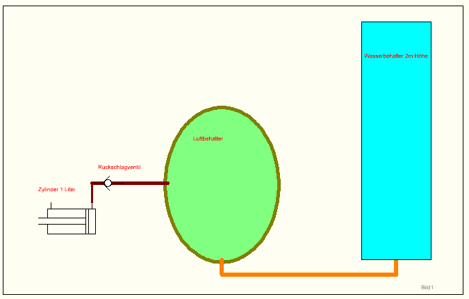

Beitragvon Kurt » So 25. Sep 2016, 12:53
Kurt hat geschrieben:..........
Sind die 25l zu 1.2 bar im Wasser dann hast du letztendlich wieder 30 l zu 1 Bar.
Und die musst du vorher mit Hilfe von 47 Ws zu 1.2 Bar komprimieren.
Ob du die Luft nun durchs Wasser entlässt oder direkt in die Luft spielt keine Rolle.
So langsam versteh ich warum die mit dem Auftriebskraftwerk wirklich Geld verdienen können.
Erst jetzt?
Es gibt genügen Dumme die sich übern Tisch ziehen lassen nur weil sie auf irgendwelche Formeln reinfallen, sich was vormachen lassen.
Das Bild oben zeigt den Blubbererkasten (2m Höhe), einen Luftbehälter beliebiger Grösse (gefüllt mit Luft zu 1.2 Bar), und einen Kompressor der pro Hub einen Liter Luft zu 1 Bar in den Behälter drückt.
Im Behälter sind dieser Liter dann noch 0.83 Liter zu 1.2 Bar.
Diese 0.83 ergiessen sich nun (kontinuierlich) in den Wasserbehälter und entspannen sich darin zu 1 Liter Luft.
Ich gehe mal davon aus dass der Aufwand pro zu komprimierenden Liter Luft 1.56 Ws beträgt.
Diese 1.56 Ws kann man, wenn alles als verlustlos deklariert ist, wieder durch den Vorgang der Entspannung entnehmen.
Dabei spielt es keine Rolle ob das nun im Wasser geschieht oder direkt in Luft.
Das Ergebnis ist das selbe!
