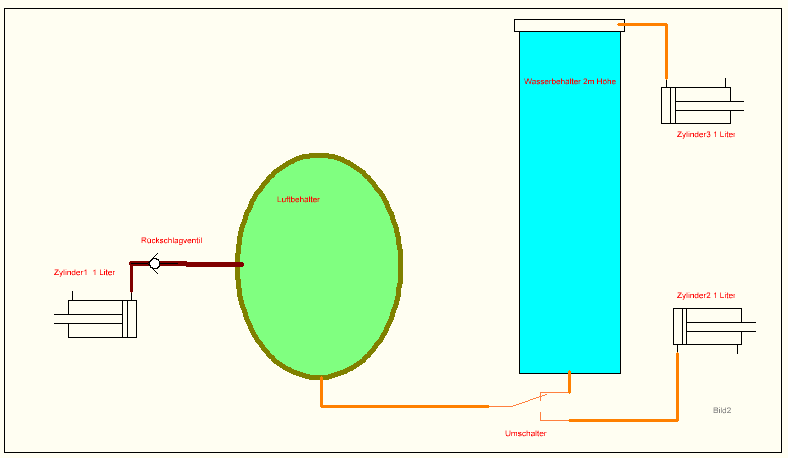

Bild2 hat nun einen Umschalter bekommen und zwei Zylinder die ein Volumen von 1l haben.
Auf dem Wasserbehälter wurde ein Deckel mit ein wenig Luftvolumen angebracht der Luft von Wasser trennt und die aufgestiegene Luft dem Zylinder3 zuführt.
Es wird jeweils ein Luftvolumen von 0.833 Liter zu 1,2Bar dem Luftbehälter entnommen und wechselseitig (Umschaltkontakte) entweder Zylinder2 direkt, oder Zylinder3 indirekt über den Wasserbehälter zugeführt.
Dieser 0.83 L Luft entspannen sich dann im jeweiligem Zylinder und ergeben darin eine Luftmenge von 1 l zu 1 Bar.
Die sich dabei ergebende Leistung sind 1.56 Ws u8nd identisch mit der die bei der Kompression durch Zylinder 1 eingesetzt werden mussten.

Beitragvon fallili » So 25. Sep 2016, 20:45
Das Bild oben zeigt den Blubbererkasten (2m Höhe), einen Luftbehälter beliebiger Grösse (gefüllt mit Luft zu 1.2 Bar), und einen Kompressor der pro Hub einen Liter Luft zu 1 Bar in den Behälter drückt.
Im Behälter sind dieser Liter dann noch 0.83 Liter zu 1.2 Bar.
Diese 0.83 ergiessen sich nun (kontinuierlich) in den Wasserbehälter und entspannen sich darin zu 1 Liter Luft.
Ich gehe mal davon aus dass der Aufwand pro zu komprimierenden Liter Luft 1.56 Ws beträgt.

Beitragvon Kurt » So 25. Sep 2016, 22:48
Wie kommst Du drauf, dass der Aufwand 1,56 J beträgt???????????
Wenn für 30 l Luft 47 J notwendig sind dann sind es für einen Liter halt 1.56

Beitragvon fallili » Mo 26. Sep 2016, 10:00
Kurt hat geschrieben:Meine Überlegung basiert darauf dass jeder ml Luft ins Wasser übergeht sobald ein Druck von 1.2 bar erreicht ist.
Das ist bei einem ml der Fall und auch bei 25 Litern.
Dazu reicht es aus auf 1.2 Bar zu komprimieren.
Und diese Überlegung ist eben nicht richtig.
Du brauchst 1,56 J um 1 l Luft /1 bar auf 0,83 l / 1,2 bar zu komprimieren - das ist mal richtig.
In dem Moment wo die erste Luftblase dann ins Wasser übergeht sinkt aber der Druck unter 1,2 bar und schon geht die weitere Luft nicht mehr ins Wasser über.
Es reicht also nicht den Druck nur auf 1,2 bar zu erhöhen - dieser Druck von 1,2 bar muss auch die ganze Zeit aufrecht erhalten werden, was bedeutet das die Pumpe auch nach der ersten Kompression auf 1,2 bar (1,56 J) ständig weiterlaufen muss. Bei der gezeichneten Kolbenpumpe heißt das, dass der Kolben unter Kraftaufwand den ganzen Weg weitergedrückt wird, bis diese 0,83 l Luft dann im Wasser sind.
Am Kolben liegen aber rechts 1,2 bar und links 1 bar an - folglich ist der Differenzdruck von 0,2 bar für den Kraftaufwand bestimmend.
Ich habe - damit es zahlenmäßig einfacher ist - mal eine Kolbenfläche von 10*10 = 100cm^2 angenommen, dann wirkt auf den Kolben eine Kraft von 200 N und der Kolben muss 8,3 cm weitergedrückt werden um das Volumen von 0,83 l zu erreichen - Energieaufwand also 200 N * 0,083 m = 16,6 J.
Du kannst aber auch eine kleiner Kolbenfläche nehmen, dann ist eben der Verschiebeweg entsprechend länger - am Energieaufwand von 16,6 J ändert sich natürlich nix.
Noch mal:
Den Druck durch Verschieben des Kolbens (braucht 1,56 J) auf 1,2 bar zu erhöhen reicht eben nicht aus, dieser Druck muss dann die ganze Zeit bis die 0,83 l Luft im Wasser sind, auch durch weiteres Verschieben des Kolbens (braucht dann 16,6 J) aufrecht erhalten werden!
Das ist der Umstand den Du nicht berücksichtigst und den auch Highway nicht berücksichtigt.

Beitragvon Kurt » Mo 26. Sep 2016, 10:28
Diese Überlegung, es ist eine Aussage, ist richtig.
Das ist der Grundvorgang bei der ganzen Geschichte.
fallili hat geschrieben:Du brauchst 1,56 J um 1 l Luft /1 bar auf 0,83 l / 1,2 bar zu komprimieren - das ist mal richtig.
Und das ist nunmal die physikalische Ausgangslage.
fallili hat geschrieben:In dem Moment wo die erste Luftblase dann ins Wasser übergeht sinkt aber der Druck unter 1,2 bar und schon geht die weitere Luft nicht mehr ins Wasser über.
Selbstverständlich, das zeigt dass da weiter Druck zu halten ist, es eben nicht reicht einmalig zu komprimieren sondern ständig wenn Luft ins Wasser gehen soll.
Die Grundüberlegung, der physikalische Hintergrund, bleibt davon unberührt, es ist der Druck von 1.2 Bar bereitzustellen damit kein Stillstand herrscht.
fallili hat geschrieben:Es reicht also nicht den Druck nur auf 1,2 bar zu erhöhen - dieser Druck von 1,2 bar muss auch die ganze Zeit aufrecht erhalten werden, was bedeutet das die Pumpe auch nach der ersten Kompression auf 1,2 bar (1,56 J) ständig weiterlaufen muss. Bei der gezeichneten Kolbenpumpe heißt das, dass der Kolben unter Kraftaufwand den ganzen Weg weitergedrückt wird, bis diese 0,83 l Luft dann im Wasser sind.
Selbstverständlich!
Und dabei ergibt sich die Erkenntnis (hoffentlich bei allen) dass hier ständig Jouls aufgewendet werden müssen um den Vorgang fortzuführen.
fallili hat geschrieben:Noch mal:
Das stimmt nicht, ich habe ihn nur in der Kontinuität versteckt, in der ständigen Einperlung einer Menge Luft ins Wasser.
Jeder der denken kann wird dann irgendeine Menge an Luft nehmen und dieser den entsprechenden Aufwand an Ws für deren Transport ins Wasser zuteilen.
Und er wird dann schauen was aus dem Wasserbecken davon wieder zu holen ist.
