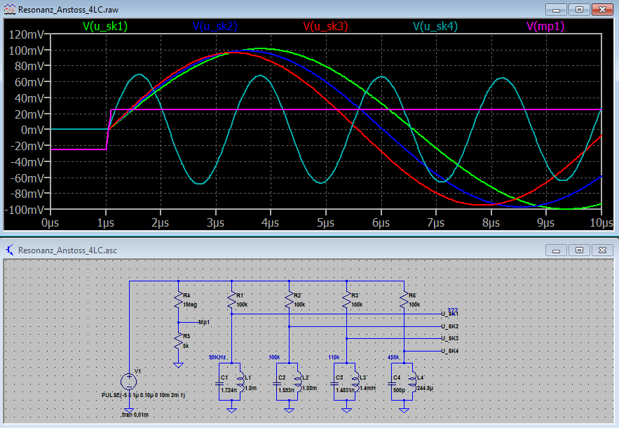

Beitragvon Kurt » So 14. Dez 2025, 20:30
bumbumpeng hat geschrieben:
Kurt hat geschrieben:Eine Flanke, egal ob steigend oder fallend, regt Schwingkreise an, und zwar ALLE die darauf reagieren können.
Nicht so viel rumlabern !!!
Ich habe den Eindruck ich muss noch viel mehr "rumlabern" damits verstanden wird.
bumbumpeng hat geschrieben:Zeigen.
Hier ist eine dargestellt.
Es ist die purpurne Linie, die Flanke beginnt bei 1µs, kommt von unten, also von Minus, und geht über Null nach oben, also ins Plus.
Bis dahin sind die vier, daran über Widerstände angeschlossenen Schwingkreise, in Ruhe.
Die Flanke, also der Spannungssprung, regt alle vier Schwingkreise zum Schwingen an, sie beginnen alle in ihrer Resonanzfrequenz zu schwingen.
Wären keine Verluste usw. vorhanden würden sie Weihnachten auch noch schwingen.
Hier sind es vier angeschlossene/betroffene Resonanzkörper, wären es tausend würden tausend schwingen.
Beiträge: 22888
