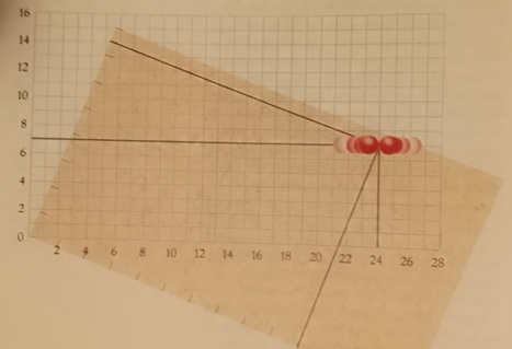

Nein. Ich behaupte ja nicht, dass die Einheiten ungleich sind und so bleiben, wenn man z.B. die gegeneinander gedrehten Systeme wieder zur Deckung bringt, also einfach wieder zurückdreht. Das würde nicht funktionieren. Die Systeme wären geometrisch nicht kongruent und der Viererabstand nicht invariant. Wenn ich sowas behaupten wollte, wäre es tatsächlich falsch und unsinnig.
Die Drehung geschieht z.B. bei der Desynchronisation der Uhren durch Beschleunigung. Dann sind die Einheiten nur direkt miteinander verglichen nicht mehr gleich. Innerhalb eines Systems bleiben sie natürlich konsistent und im Einklang mit dem Relativitätsprinzip und die Systeme bleiben kongruent. Nur letzteres beweist du über den Viererabstand Rudi, aber das war auch nie strittig. Nächster Versuch...
Nehmen wir z.B. folgende Drehung der Systeme mit zwei gedachten Beobachtern A und B. Sie beobachten den Koordinaten-Ursprung und die Kollision der Kugeln:
Abstandsquadrat.jpg [ 26.15 KiB | 4449-mal betrachtet ]
Beobachter A des einen Systems sagt zu recht: "Die Kollision fand nach 15 Stunden statt".
Beobachter B des anderen Systems sagt zu recht: "Die Kollision fand nach 7 Stunden statt".
Da sagt A zu B: "Potzblitz, wie das? Deine Stunden sind offenbar anders als meine."
Und B sagt: "Stimmt auffallend. Meine Stunden sind offenbar wertvoller als deine."
Beide beschreiben korrekt dieselbe einmalige und absolute Zeitspanne zwischen dem Beginn der Messung bei 0 und dem Ende der Messung bei der Kollision. Im direkten Vergleich sind ihre Einheiten verschieden lang. Das ist es, wovon ich rede und daran ist nichts falsch. Deshalb werde ich euch nie und nimmer "einfach zugeben", dass ich mich geirrt hätte. Habe ich nicht. Ich habe es bewiesen, schon mehrfach. Wenn ihr mich nicht versteht, ist es euer Problem, nicht meins... mal abgesehen davon, dass ich mir hier die Finger wund schreiben muss. ;) Dabei ist es doch wirklich so ganz einfach wie hier erneut erklärt. Daran ist nichts kompliziert oder unverständlich, sollte man meinen.
P.S.: Bevor jetzt der Einwand kommt, dass die Zeichnung ja die Euklidische Geometrie zeigt: Ja, ganz korrekt müsste es z.B. ein Minkowski-Diagramm sein. Aber es geht mir nur ums Prinzip. In diesem animierten Minkowski-Diagramm sieht man am blauen Pfeil, wie sich die Einheitslänge L' des Reisenden im Vergleich zur konstanten Einheitslänge L=1 des Ruhenden verändert (zum Starten auf das schwarze Dreieck klicken). Die Reise beginnt links unten bei A mit L'=1 des blauen Pfeils, dann wird zunächst beschleunigt, beim Umkehrpunkt Ω wieder bis v = 0 gebremst, dann wieder beschleunigt usw.

Frau Holle hat geschrieben:
Kannst Du das nicht mal anständig machen, da kann man keine 15 und auch keine 7 Stunden erkennen.
Nachtrag:
Die 7 h hab ich nun gefunden, ist aber nicht wirklich angezeigt, sonst sehe ich da was mit 24.
Nachtrag 2:
Gut, auch die 15 habe ich nun, aber die Darstellung ist echt daneben. Man hätte ja mal die Werte anschreiben können.
Nachtrag 3:
Das wird so nichts, Du kannst nicht die Zeitdilatation greifen und mit einer euklidischen Metrik arbeiten, hier haben wir nämlich für einen Punkt der immer denselben Abstand zum Ursprung von 1 Einheit hat, eben 1 = √ (x² + t²) und das ist so in der Minkowski-Metrik eben nicht der Fall. Da haben wir 1 = √ (x² - t²) und bei Euklid und bei Dir in der Grafik würde das einen Kreis mit dem Radius von 1 um den Ursprung ergeben, bei Minkowski ist das eben nicht der Fall.
Was also auch immer Du da zauberst, es gibt nicht die Natur und das Universum und die wechselseitige Zeitdilatation so wieder. Da musst Du dann auch noch mal mehr an Beschreibung darauf geben, wir haben also zwei Systeme S und S' und die sind nicht zueinander bewegt sondern verdreht. Dann haben wir dennoch eine Raum und eine Zeitachse in jedem System? Und die eine Kugel ist wo und die andere startet aus dem Ursprung, dem gemeinsamen Nullpunkt beider Systeme?
Dass passt einfach alles so nicht, man muss den Ort und den Zeitpunkt der Ereignisse wissen, dann kann man da mal was transformieren. Hier aber einfach nur zwei Koordinatensysteme zu zeigen, zu verdrehen und zu sagen, ja seht her, der Abstand in einem System ist 15 und im anderen ist dieser 7. Und?
Aber eventuell hat sich ja Rudi mal etwas damit beschäftigt und klärt auf, was Holle meint und damit glaubt belegen zu können, aber egal was auch immer, die Einheiten werden in der SRT so wenig relativ, wie die Erde eine Scheibe wird, auch da kommen ja immer wieder neue tolle Erklärungen. Wenn etwas falsch ist, kann man das nicht richtig drehen, egal was man auch immer meint wie wo erklären zu können. Am Ende hat man was wie 2 + 2 = 4 und damit ist bewiesen, alles, die Erde ist eine Scheibe, Einheiten relativ, das PDF von Kurt passt schon auch Bumbumpeng liegt richtig, Putin ist ein Menschenfreund, wir waren nie auf dem Mond, Obama ist ein Alien und nicht in den USA geboren, was auch immer, passt ...
Dann brauchen für das Zwillingsparadoxon aber keine unterschiedlichen Einheiten. Allerdings hast du auch für das Uhrenparadoxon (eine Uhr bewegt sich zwischen zwei synchronen Uhren) diese "relativen Einheiten" eingeführt. Übrigens kann man das Zwillingsparadoxon auch ohne Beschleunigung mit zwei in entgegengesetzt mit gleicher Geschwindigkeit bewegten Uhren beschreiben, von denen eine zuerst sich bei dem Vorbeiflug am "ruhenden Zwilling" sich mit dessen Uhr synchronisiert, dann beim Treffen mit der anderen bewegten Uhr diese synchronisiert und diese wird dann beim Treffen mit dem "ruhenden Zwilling" mit dessen Uhr verglichen.
Das wäre analog dem Fall, daß man eine Ausdehnung in X bei gedrehten Koordinatensystemen unterschiedlich misst. Deshalb kommt aber kaum jemand auf die Idee, daß die Maßstäbe unterschiedlich sind. Aber der euklidische Abstand ist für beide Beobachter gleich. Analog gilt dies aber für den Viererabstand nur daß die Metrik eine andere ist.
Nein siehe das Analogon mit den gedrehten Koordinatensysteme. Die unterschiedlich gemessenen Abstände in einer Dimension kommen durch die unterschiedlich orientierten Koordinatensysteme.
