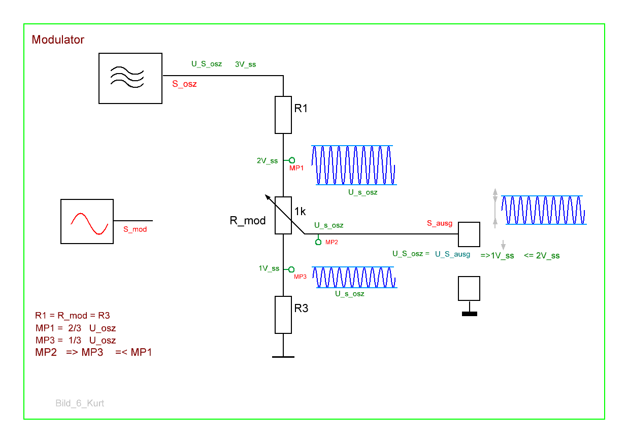

Der Witz zuf guten Nacht, heute etwas früher.
Bild_01_x.png [ 97.2 KiB | 10204-mal betrachtet ]

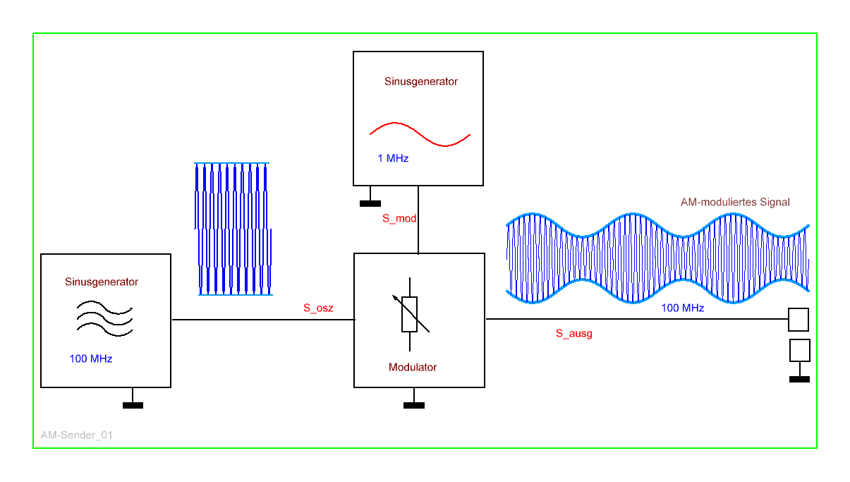

Hier sind zwei weitere Bilder, kann wenigstens da jemand sagen wo das Nutzsignal ist und wo es entsteht?
AM-Sender_01.GIF [ 20.74 KiB | 10070-mal betrachtet ]
und
AM-Sender_06.GIF [ 21.37 KiB | 10080-mal betrachtet ]

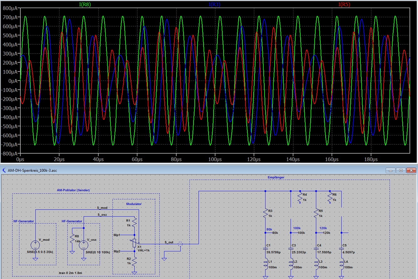

Hier zwei Bilder die die Streitfrage:
Wo entstehen die "Seitenbänder/Seitenbandsignale.
Im Sender, im Empfänger
wohl entscheidet.
Die grüne Linie ist eine Referenzlinie damit man den Unterschied leicht erkennen kann (Strom durch R8).
Blau und Rot zeigen den Strom der in den beiden Saugkreisen für 80 und 120 kHz fliesst (R3 und R5).
Das sind die sog. "Seitenbandsignale" die angeblich, und wohl auf wundersame Weise, im Sender erzeugt und von diesem angeblich auch gesendet werden.

Es ist nicht eindeutig entscheidbar ob diese zusätzlichen Signale nun mit Sender oder im Empfänger entstehen.
Laut Fachbüchern findet im Sender eine "Produktbildung" statt die auf Grund mathematisch "belegter" Vorgänge diese Signale erzeugt.

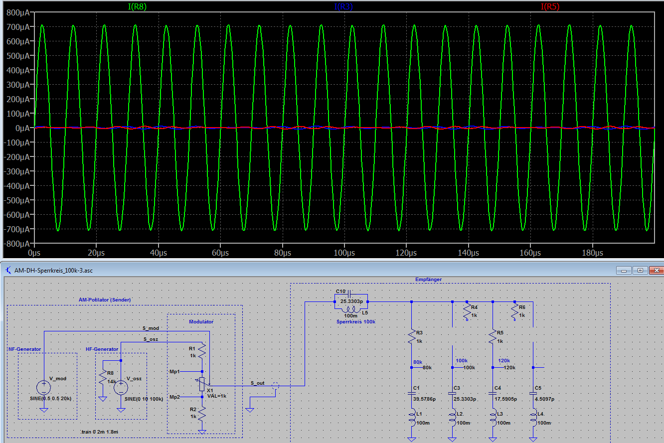

Der einfachste Weg ist der dafür zu sorgen das nur die beiden "Seitenbandsignale" den Sender verlassen, bzw. den Empfänger erreichen können, das Trägersignal selber aber nicht.
Ein Sperrfilter am Empfängereingang reicht dazu schon aus, es sperrt das Trägersignal aus und somit können nur noch die zusätzlichen Signale, die mit 80 und 120 kHz, durchkommen.
Diese müssen dann im Empfänger nachweisbar sein.
Im Bild 2 wurde dies verwirklich, das Sperrfilter lässt die 100 kHz nicht durch, andere Signale, sofern vorhanden, aber schon.
Bild-mit-Spk.png [ 54.33 KiB | 6609-mal betrachtet ]
Hier das Ergebnis.

So 200%tig wie es hier den Anschein erweckt möchte ich es nicht stehen lassen.
Was nicht berücksichtigt ist ist der Umstand das im Bild2 ein Widerstand vorliegt, nämlich der des Sperrkreises.
Bei Gelegenheit werde ich da noch weitermachen und diesen Umstand wegschaffen.
Das geht mit einer anderen Spule/Kondensatorkombi, da wo die Spule wesentlich kleiner/niederohmiger ist, also auch durch einen ohmschen Widerstand in etwa gleicher Höhe im Bild1.
Kommt bei Gelegenheit hier rein.
Achja, andere Signalfrequenzen wären wohl auch geeigneter. Die Bandbreite der Resonanzkörper und Zwangsanregung spielt ja hier auch schon mit rein.
