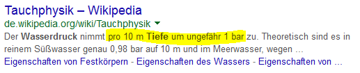

In welcher Wassertiefe misst du 0,2 bar? :mrgreen:
Ich mess in gar keiner Wassertiefe 0,2 bar, sondern geh nur von MCDaniels Zeichnung aus, die in 2 m Wassertiefe eben einen (richtigerweise) um 0,2 bar höheren Druck als an der Wasseroberfläche aufzeigt.
Was glaubst Du wofür ich in der "Fahrradpumpe" einen Druck von 1,2 bar aufbaue?
Und wenn ich 0,2 bar erwähne dann schreib ich auch "Überdruck" dazu, ganz im Gegensatz zu jemandem der das nicht macht
Der Kompressor wendet 80 W x 60 s = 4800 Ws auf. Die Volumenarbeit die dieser Kompressor bei 0,2 bar und einem Volumen von 50 Liter arbeitet beträgt: 20.000 N/m² * 0,050 m³ = 1000 Nm (Ws). Der Kompressor vernichtet also nahezu 80% der aufgewendeten Energie in Wärme.

 Betreff des Beitrags: Re: Auftriebskraftwerk zur autarken Stromversorgung
BeitragVerfasst: Fr 19. Dez 2014, 20:18
Oberdummschwätzer hat geschrieben:
Quatsch nicht blöde herum! Welche Wassertiefe, die du in deiner Rechnung ansetzt, entspricht einem Druck von 20.000 N/m²?
Was ist an meinem Satz
..........die in 2 m Wassertiefe eben einen (richtigerweise) um 0,2 bar höheren Druck als an der Wasseroberfläche aufzeigt
für Dich so schwer zu verstehen?
Was glaubst Du was "2 m " bedeutet?
Ich weiß das man 3 M mit irgendwelchen Klebebändern verwechseln kann - aber 2 m ???????
 Betreff des Beitrags: der Druck in Holzkopfs Hohlbirne
BeitragVerfasst: Fr 19. Dez 2014, 20:40
IN WELCHER WASSERTIEFE (Süßwasser, Normalbedingungen) HERRSCHT EIN DRUCK VON 20.000 N/m²?
Da schon allein der Luftdruck 1 Bar beträgt müsste man schon Highway heißen um unter Wasser 1/5 davon herauszubekommen.
Dem Deppen ordentlich Wasser durch die Nase pumpend um den Druck in seiner hohlen Birne anzugleichen,
