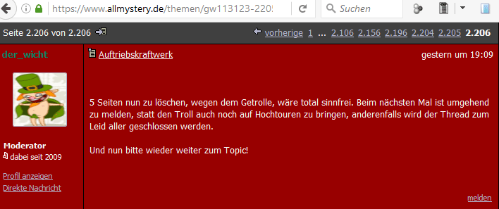

Beitragvon Yukterez » So 9. Okt 2016, 05:50
Das war irgendwie vorherzusehen, aber dass es nur einen Tag dafür gebraucht hat überrascht mich trotzdem:
Ein ewiger 10-jähriger hat geschrieben:Geschwurbel... Pimmel... Lololol... Übrigens bin ich ein Opfer...
Das "bis vor Kurzem war ich selber einer der stärksten Auftriebskraftwerk-Gegner, aber ihr habt mir gerade unfreiwillig bestätigt dass es doch funktioniert, danke" Spielchen war an sich keine schlechte Idee, aber damit sich das mit dem vor aller Augen vollzogenen Wandel vom ungläubigen Saulus zum strahlenden Paulus so richtig glaubwürdig entfalten könnte müsste man schon etwas mehr Zeit einplanen als nur einen Tag. So viel zum Thema Foren gibt es genug! Ich kann mir auch schon vorstellen wo es als nächstes weitergeht und wie es dort enden wird. Der Rechtschreibung tun solche Sachen anscheinend auch nicht gut, aber wenigstens hat die Handschrift nicht darunter gelitten... wie dem auch sei, the show must go on!
Befürchtend dass er es nirgends je wieder so gut haben wird wie er es hier hatte,
