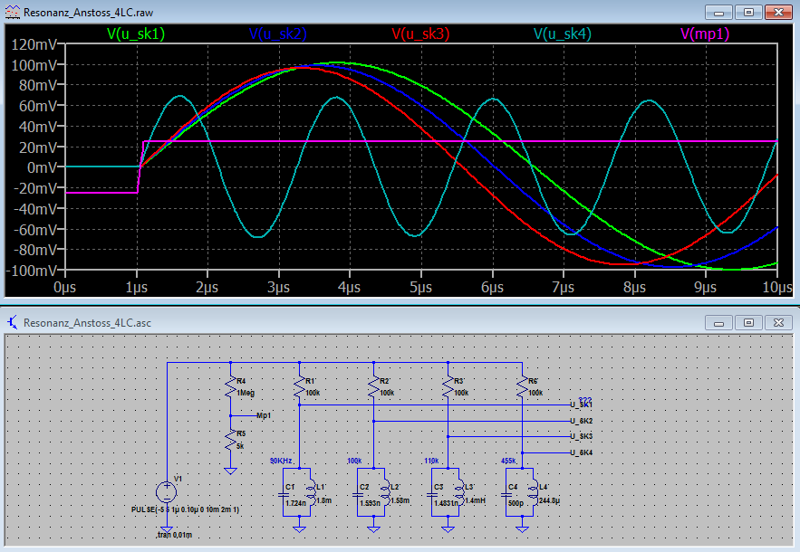

Hier noch ein Bild dazu.
Die Flanke, sie kommt bei 1µs, regt alle Resonanzkörper an, dabei ist es egal welche Eingeresonanzfrequenz diese haben und zu welcher Signalfrequenz die Flanke gehört.
Das Bild:
Beiträge: 22880

In dem Bild haben wir es aber nicht mit einem periodischen Rechtecksignal zu tun.

Beitragvon bumbumpeng » Sa 20. Dez 2025, 18:22
Kurt hat geschrieben:Stimmt aber nicht, schau dir die eingestellten Bilder an, da werden ungeradzahlige und geradzahlige Oberwellen angeregt.
Es spielt also absolut keine Rolle in welchem Verhältnis die Oberwellen zu irgendeinem Signal stehen.
Man, man, man, Kurtelchen,,
Was hat denn dein hingeschmiertes Bild mit dem Rechteck zu tun??? NICHTS. GAR NICHTS.
Du regst lediglich mittels Impuls einige Schwingkreise an. -- mehr ist das nicht.
https://physikbuch.schule/media/applet- ... review.svg
Bild 8.43: Rechteckschwingung aus harmonischen Schwingungen
All diese blauen Schwingungen === ergeben zusammen dann den schwarzen Rechteck.
Du kannst aber auch deutlich sehen, dass die Flanken nicht senkrecht, sondern schräg sind. Eine Flanke mit Null Anstiegszeit kann es nicht geben. (In der Mathematik schon, aber nicht in der Physik.)
