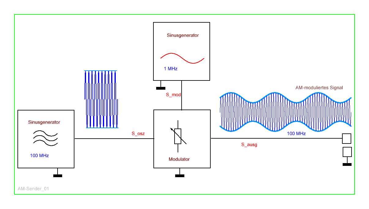

Versteh ich nicht. Wir haben einen 100 (Hz, KHz, MHz) Sinussignal (S_osz) welches durch ein 1 (Hz, KHz, MHz) Signal (S_mod) (hier auch ein Sinussignal) in seiner Amplitude verändert wird.
Schau dir das Bild auf der ersten Seite an da ist es dargestellt.
Raus kommt ein Signal (S_ausg) das eine konstante Frequenz/Periodendauer hat und nur in der Signalform seiner Schwingungszüge unterschiedlich zum Quellsignal (S_osz) ist.
Periodendauer und Phasenlage dazu sind nicht verändert.

Daniel schrieb:
mit der Amplitudenmodulation hast du ein interessantes Thema angesprochen. Wie verändert man denn die Intensität (Amplitude) einer Radio-Welle? Bei Lautsprechern ist das schön zu sehen, schwingt die Membran stärker, erhöht sich sie Lautstärke bei gleicher Frequenz. Die Ströme in den Spulen bestimmen die Amplituden.
Bei der Radiowelle ist nicht nur die absolute Grösse für die "Lautstärke" entscheidend, sondern die Differenz innerhalb der "Radiowelle".
Damit der Empfänger sich selber möglichst immer gleiche Signalhöhe vorgesetzt bekommt macht er sogar eine interne Verstärkungsregelung seiner einzelnen Verstärkerstufen des Empfangssignals.
Beim Lautsprecher liegt die Lautstärke im Strom begründet der durch ihn durchgezwängt wird. Die Frequenz dessen ergibt den Ton den wir letztendlich hören.
Die Intensität der zu sendenden Radiowelle wird durch eine Modulationsstufe verändert (es gibt da allerlei Verfahren, alle laufen aber aufs gleiche raus).
Wie die Intensität prinzipiell verändert wird ist an diesem Bild hier zu sehen.
Dabei wird einfach der Widersandswert so verändert das ssich die gewünschte Ausgangshöhe des Sendesignals ergibt.
Hiererfolgt diese Änderung in Abhängigkeit des Signals S_mod.
AM-Sender_01.GIF [ 20.74 KiB | 6817-mal betrachtet ]
