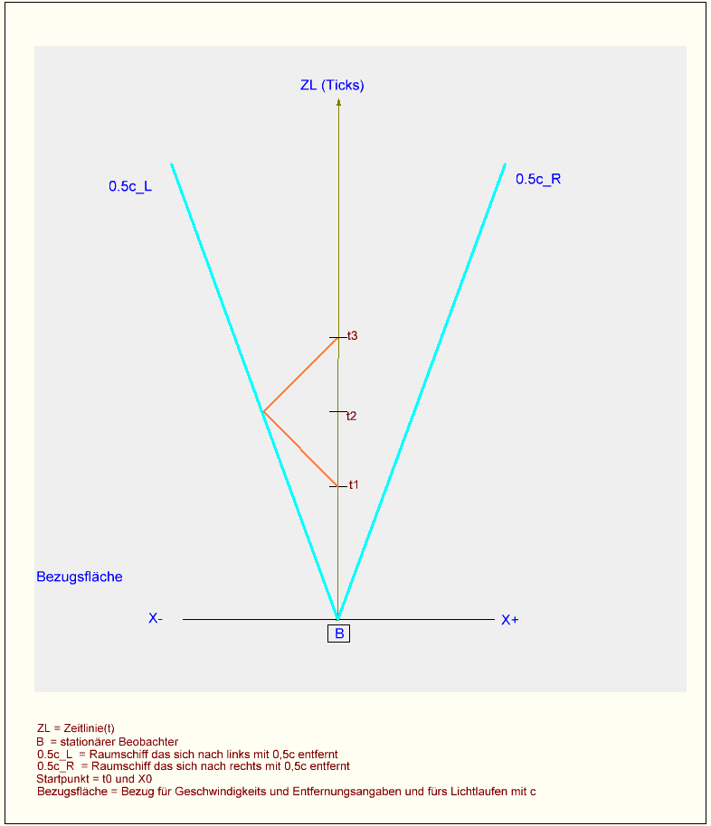

Beitragvon Kurt » So 2. Aug 2020, 22:50
Kurt hat geschrieben:Zeige wo ich was von Impuls geschrieben habe
Weißt du, um meine Theorie zu begreifen, muss man Diagramme nicht nur zeichern können, sondern auch lesen, denn sonst weiß man am Ende selber nicht mahr was man tut, und genau das ist bei dir der Fall. Du hast nur einen Impuls gezeichnet und Punkt. Ende der kommunikation.
Wo habe ich den gezeichnet?
Da Hartmut die Kommunikation aufgekündigt hat ein weiteres Bild.
Meine Kopfrechenkunst will ich euch nicht vorenthalten. (bitte nicht lachen)
Das Signal, gesetzt von B, kommt nach zwei Sekunden bei ihm wieder an, es war also zwei Sekunden unterwegs.
Ausgehend davon, dass das Signal gleichmässig und gleich schnell über die Strecke läuft ergibt sich das es nach der halben Laufzeit, also nach eine Sekunde, beim Schiff angekommen ist.
t2 wird also mit 2sec beschrieben.
Das Schiff startete bei t0, war also 2 Sekunden unterwegs bis es vom Signal des B getroffen wurde.
Zwei Sekunden unterwegs und 1 Sekunde Signallaufzeit bis zur Spiegelung bedeutet das es sich mit 0.5c auf der X-Achse in Richtung -X bewegt.
Ich hoffe das ich da keinen Gedankenfehler drin habe, jedenfalls habe ich diese Zahl mal ins Bild geschrieben, und zwar als "0.5c_L"
Die gleichen Zahlen müssten sich mit "Doppler" auch ergeben.
Beiträge: 22859

Beitragvon Sciencewoken » So 2. Aug 2020, 23:16
Kurt hat geschrieben:Meine Kopfrechenkunst will ich euch nicht vorenthalten. (bitte nicht lachen)
Wenn du wüsstest, wie schwer das fällt. :lol:
Kurt hat geschrieben:Das Signal, gesetzt von B, kommt nach zwei Sekunden bei ihm wieder an, es war also zwei Sekunden unterwegs.
Ich behaupte mal, dass das Signal bei v=-0,3c nur 0,8571s unterwegs war und deswegen bei t3 (x=0ls | ZL=1,8571s) wieder im Ruhesystem ankommt. Reflektiert wird das Signal bei den Koordinaten t2 (x=-0,4286ls | ZL=1,4286s). t1 ist wie gehabt bei x=0ls | ZL=1s.
Wenn dem nicht so ist, betrachtest du am Besten künftig nur noch Kurts Theorie. :lol:
