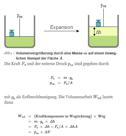

Ich hab Yukterez Link mal angeschaut http://www.chemgapedia.de/vsengine/vlu/vsc/de/ch/1/pc/pc_02/pc_02_01/pc_02_01_01.vlu.html.
voumsarbeit2.jpg [ 22.79 KiB | 6193-mal betrachtet ]
Ich find keinen Fehler in der Argumentation aber mich stört dabei, dass hier die Volumsarbeit immer p(ex)*Delta v beträgt.
Also je nach Außendruck wird unterschiedlich Energie gebraucht, auch wenn das im Bild eingezeichnete Gewicht immer gleich hoch gehoben wird (die Änderung der potentiellen Energie des Gewichtes also immer gleich ist)
Und nun stell ich meine Fahrradpumpe auf die Personenwaage und halbier das Volumen. Mal schaun ob irgendwas aussagekräftiges dabei rauskommt.
