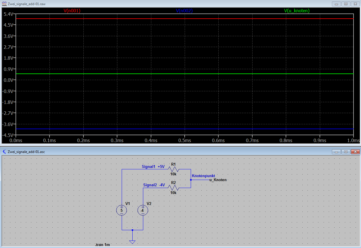

Zeigst du Bilder.
Modulation:
http://www.bindl-kurt.de/media//DIR_413 ... fffff1.pdf
Addition:
Bild_Zwei_signale_add-01.png [ 27.6 KiB | 2576-mal betrachtet ]
Die rote Linie zeigt den Spannungszustand von Signal1
Die blaue Linie zeigt den Spannungszustand von Signal2
Die grüne Linie das Ergebnis der Addition, jeweils über den Zeitbereich von 1 Millisekunde.
Ausgangsspannung = 0.5V

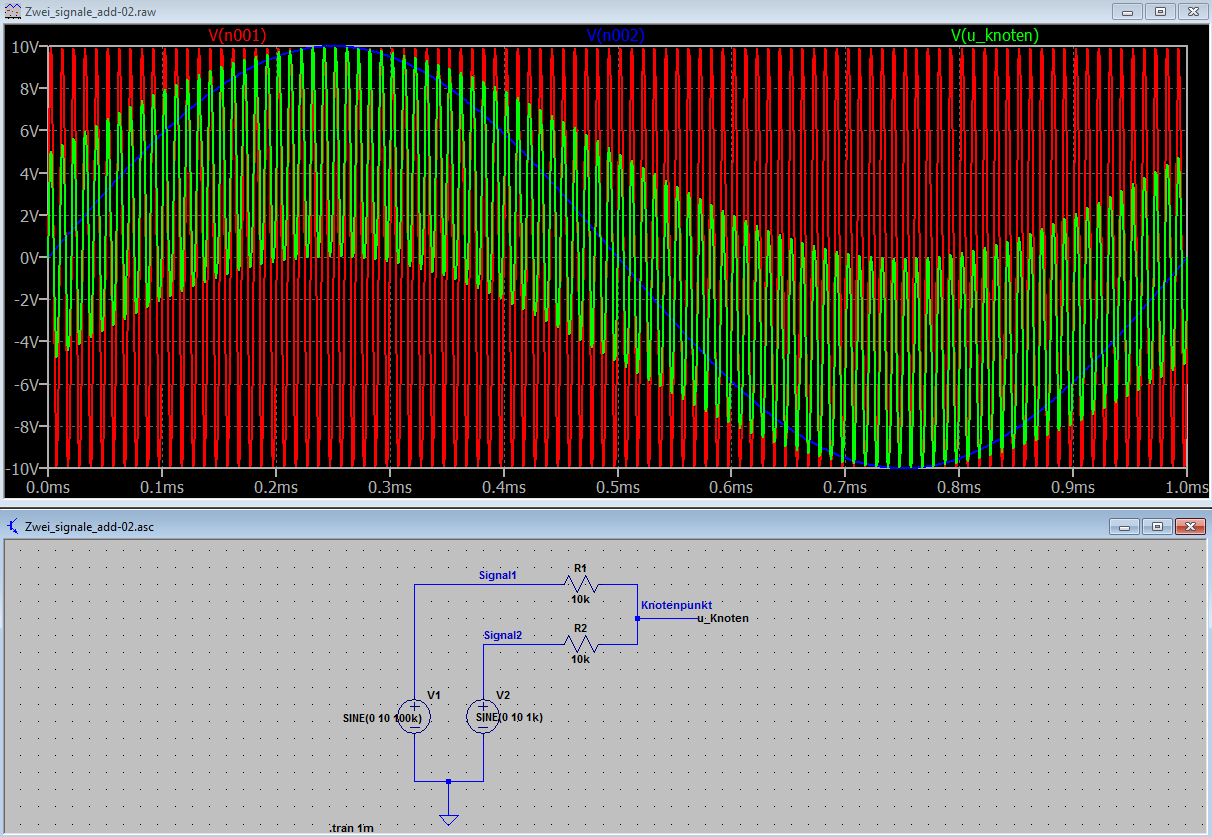

Kurt was sind das für Spielchen?
Nimmst du 1 kHz und 100 kHz und 1. addierst du beide Signale 2. machst du eine AM-Modulation.
Bild_Zwei_signale_add-02.png [ 126.73 KiB | 2569-mal betrachtet ]
Addition zweier Signale.
Rot: Signal1 mit einer Frequenz von 100 kHz und 10Vss
Blau: Signal2 mit einer Frequenz von 1 kHz und 10Vss
Grün: Ausgangsspannung, alles dargestellt über den Zeitbereich von 1ms
