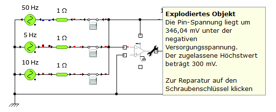

Also bei Yenka fliegen einem die Spannungsquellen um die Ohren, weil es ideale Spannungsquellen ohne inneren Widerstand sind. Man muss also erst einen Widerstand dahinter schalten - niederohmig und für viel Leistung ausgelegt. :lol:
Schalte sie halt, so wie es sich gehört, über Widerstände zusammen.
Der Plan ist ja gezeigt.
Hier bei dieser Schaltung wird die Knotenpunktspannung immer auf Null ausgeregelt, es werden also vier Signale dort addiert.
Da brauchst aber einen kräftigen OV wenn ich nicht irre, zumindest dann, wenn die Eingangspannungen Wechselspannungen mit positivem als auch negativem Bereich sind.
Diese Schaltung wird von Haus aus mit +- versorgt, kann also sowohl pos als auch neg Knotenspannungen verarbeiten.
Die Stromlieferfähigkeit des OP muss halt mindestens so gross sein das sie in der Lage ist den Strom (über RK) zu liefern der notwendig ist um die Knotenpunktspannung (S) auf Null zu bringen.
Diese wiederum hängt von den Eingangsspannungen, den Zusammenschaltwiderständen (R1..R3) und den Phasenlagen der Eingangssignale zueinander ab.
Nur leider ist das Ganze eine Schematische Zeichnung in der eine Spannung fehlt und zwar die Versorgungsspannung des OV und diese ist sicher keine Wechselspannung und schon gar nicht die Spannung an S. Von dieser Versorgungsspannung hängt es nämlich ab, ob der OV überlebt oder nicht...
bedeutet:
Der OP wird mit Plus und mit Minus versorgt, an Pin 4 kommen (meisst) -15V
an Pin 7 +15V
Du hast ihn kaputtgemach, hast an seinen -Versorgungsanschluss Masse angelegt und an seine Plusversorgungg wohl Wechselspannung.
Also musst du ihn auch bezahlen.
Es ist üblich die Versorgungsspannung bei solchen Schaltungen nicht mitzuzeichen, man setzt voraus das der "Anwender" das erkennt.
Man nimmt auch keine 1 Ohm Zusammenschaltwiderstände, sondern welche bis in den kOhm-Bereich.
