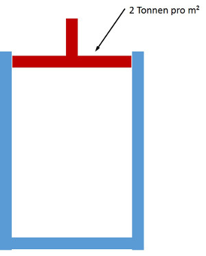

Um die Luft im Luftkessel auf 1,2 bar zu komprimieren (das entspricht dem Wasserdruck in 2m Tiefe im AuKW) wird eine Flächenlast von 2 Tonnen pro m² auf dem Schieber benötigt:
Luft statt Wasser
Im Gegensatz zum wassergefüllten AuKW ist der Druck im Luftkessel nun unabhängig von der "Tiefe" nahezu konstant 1,2 bar (das Eigengewicht der Luft spielt für den Druck kaum eine Rolle). Die Einschiebearbeit in den Luftkessel (egal wo) ist identisch wie beim AuKW (in 2m Tiefe) und wird als potenzielle Energie im Schieber durch sein Anheben gespeichert. Durch das Einschieben in den Luftkessel ändert sich der Druck im Kessel in diesem Fall nicht.
Die Einschiebearbeit berechnet sich wie gehabt mit
p2 ... Druck im Kessel (1,2 bar)
p1 ... Außendruck (1 bar)
Die Einschiebearbeit steckt also in der angehobenen Masse von 2 Tonnen pro m², die auf dem Schieber lastet. Egal was für eine Masse das ist. Kann auch eine Luftsäule sein, die muss dann etwa 1,5km höher sein, als die Luftsäule, die den Umgebungsdruck erzeugt. Aber natürlich wird auch die Luftsäule angehoben.
Logisch. das ist ja das Prinzip von Dampframmen. Das Modell war aber nicht gefragt.
Ein Reservoire ist angesagt; allseits geschlossen. :!: :!: :!:
Man kann lange über unterschiedliche Modelle philosophieren. In diesem Zusammenhang des AKWs bringt das gar nichts. Fakt ist dort, daß die Einschiebearbeit geleistet werden muß und damit in der Energiebilanz als Energieeintrag zu berücksichtigen ist. Ich hab sie als integraler Bestandteil der technischen Kompressorarbeit berücksichtigt. Bruggmüller hat sie in der Summe aus Volumenänderungsarbeit und Verschiebearbeit berücksichtigt.
Highway ist aber der Meinung, daß man die Verschiebearbeit gar nicht berücksichtigen muß, weil bei gleichem Druck die Luft von alleine einflutscht. Sein Argument dazu war, daß die Einschiebearbeit dann ja irgendwo zwischengespeichert werden muß. Man kann das so versuchen darzustellen, wie du das tust. Aber eben auch so, daß man konstatiert, daß da eine Auftriebskraft entsteht, welche befähigt ist, über den Aufstiegsweg eine Arbeit zu verrichten.
Wenn wir uns einig sind, und das sind wir ja wohl, daß entgegen Highways Träumen die Einschiebearbeit in die Energiebilanz des AKW eingeht, dann können wir das eigentlich beenden.
Genau. Was das aber noch mit dem AuKW zu tun haben soll, weiß nur Herr Ernst. Bei einem geschlossenen Luftkessel wird die Einschiebearbeit durch Erhöhung des Kesseldrucks gespeichert. Wäre es ein geschlossener Wasserkessel könnte man nichts einschieben (ein weiterer Hinweis darauf, dass eine Wasserhebung erforderlich ist). Und beim offenen AuKW mit Wasser ändert sich der Wasserdruck beim Einschieben nicht.
Wenn Herr Ernst weitere Nachhilfe benötigt, jederzeit gerne.
