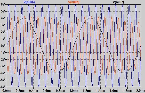

Prinzipschaltung für Amplitudenmodulation
Es ist an der Zeit dich zu fragen was du unter Amplitudenmodulation verstehst.
Also was verstehst du darunter?
Die Änderung der Amplitude nach einem vorgegebenen Signal.
Hast du eine bessere Schaltung?
Hier ist die Simulation.
am1.jpg [ 76.69 KiB | 2400-mal betrachtet ]
BeitragVerfasst: Di 9. Jun 2020, 20:30
Beiträge: 23344
Simulation von was?
BeitragVerfasst: Di 9. Jun 2020, 20:39
Beiträge: 17971
Simulation von was?
Mit geschlossenem Schalter.
