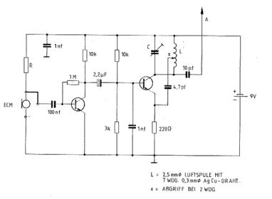

Kannst du mit diesem Bild etwas anfangen?
Nö...
Bei der Zrsten fehlt der Transistor-Typ. Und dann stellt sich die Frage, ob dieser in einer Simulation überhaupt vorhanden ist und wenn nicht, dürften sich bei einem Ersatztypen wohl die Werte einiger Widerstände ändern, nämlich jene, mit denen der Arbeitspunkt des Transistors festgelegt wird. Yenka tut da bei Betätigung des Schalters zwar etwas, aber we sieht gruselig aus.
Bei der Zweiten ists etwa das Gleiche und über eine Spule mit Abgriff sowie ein Condenser Mic und einen Drehkondensator verfügt Yenka schon gar nicht - schade eigentlich. :(
Statt Spule mit Abgriff nimmst du 2 Spulen, statt Drehkondensator Festwert und als ECM einfach eine Signalquelle.
Und Standard NPN-Transistoren.
Dieser FM-Sender kommt nachher dran.
Zuerst "analysieren" wir diesen sog. AM-Sender, diese, lerntechnisch betrachtete, Katastrophe.
Hast du die Simulation schon gemacht?
