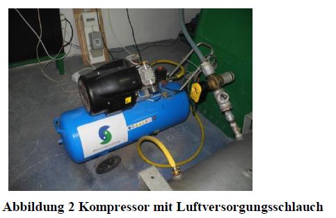

Was ich in dem Bericht für eine mögliche Erklärung der Funktion halte, ist folgendes Bild
Kompressor.jpg [ 21.62 KiB | 5874-mal betrachtet ]
Was man da mal sieht ist ein eigentlich normaler Standardkompressor mit Ausgleichsgefäß (hellblau).
Das Teil hab ich nicht gefunden, aber einen Stahlmann Öldruck-Kompressor AC 3000-50. der scheint etwas kleiner zu sein - was für mich wichtig war ist, dass so ein Kompressor 8 bar Druck aufbauen kann.
Wenn man das Bild anschaut, sieht man, dass vorne ein Teil eines grauen Druckluftbehälters zu sehen ist.
Über die Größe ist nichts Genaues auszusagen - aber das Ding schaut nicht sehr klein aus.
Schon der Stahlman Kompressor hat einen Ausgleichsbehälter mit 50 l Volumen - das wird dar hellblaue Behälter auch haben - und der graue Behälter hat ein vielfaches davon.
Ich les in dem Bericht nichts davon, dass der Prüfer zuerst nachgeschaut hat ob vor Beginn des Versuches im hellblauen und im grauen Behälter kein Überdruck vorhanden war.
Allerdings scheint das aber auch nicht ganz zur Erklärung zu dienen.
Ganz grob und schnell kann man da was abschätzen.
100 l Luft (muss natürlich mit 0,5 bar Überdruck eingeblasen werden) würden bei 5 m Steighöhe eine Energie von 5000 Nm freisetzen.
Für die im vorigen Beitrag angegeben 11,484 Mega-Nm, um den Apparat 20 Minuten lang die angegebene Energie zu liefern, brauchen wir daher 229 700 Liter Luft.
Selbst wenn wir Kompressor und einen Druckbehälter mit sogar 20 bar hätten, müsste der dann immer noch ein Volumen von über 1 m^3 haben.
Danach schaut auch dieser graue Druckluftbehälter eigentlich nicht aus - ist aber sehr schwer abzuschätzen, weil eben nur ein Teil zu sehen ist (wie lang der graue Behälter ist sieht man nicht)
Ich hoffe ich hab mich bei dem Luftbedarf (229 700 m^3 für 20 Minuten Betrieb) nicht verrechnet - das möge bitte jemand nachprüfen.
Was aber auch für einen Schwindel spricht, sind die Daten des von mir als vergleichbar eingestuften Stahlmann Öldruck-Kompressor AC 3000-50.
Der hat eine Leistungsaufnahme von 1,5 kW (ist also mit den 1,8 im Bericht vergleichbar), schafft damit laut Datenblatt (http://www.rakuten.de/produkt/stahlmann-kompressor-50-liter-1111945266.html) einen Druck von 8 bar und hat eine Ansaugleistung von 210 l/min.
Was ich so interpretiere, dass er in 20 Minuten nur 4200 l Luft ansaugen kann.
Also mit so einem Teil (oder vergleichbarem Kompressor), kann man niemals in 20 Minuten 227 700 Liter Luft bewegen - selbst wenn man nicht 8 bar sondern nur 0,5 bar Druck aufbauen möchte.
Solche Luftmengen kriegt man in dieser Zeit ( das wären 190 Liter pro Sekunde !!!!!!!!!) nur aus einem schon vorgefüllten Druckluftbehälter.
Vielleicht hab ich mich allerdings irgendwo verrechnet/verschätzt. Wenn also jemand das nachprüfen würde (und da, wenn möglich, Yukterez) wär das schön.
