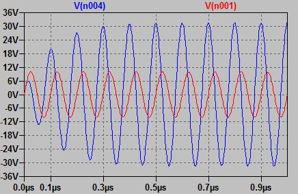

Ich messe +- 32 V.

BeitragVerfasst: Mi 10. Jun 2020, 22:14
Beiträge: 17971
Phasenlage
phase.jpg [ 37.27 KiB | 2111-mal betrachtet ]

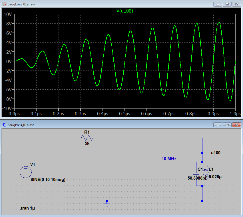

Hier das erste mit dem Parr-Kreis.
Bild_Saugkreis_01a.png [ 30.61 KiB | 2176-mal betrachtet ]
Die Linie zeigt wie sich die Signalamplitude am Resonanzkreis in einem Zeitbereich von 1µs, bei gegebenen 5k, aufbaut.
Das andere muss ich erst pinseln.

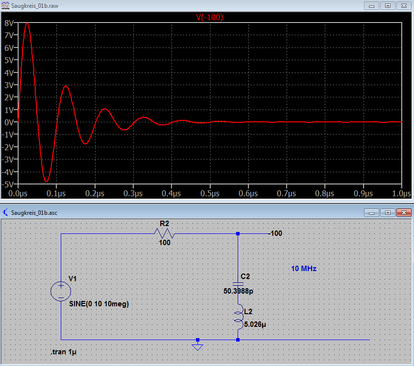

Hier das andere, der Zeitbereich ist identisch zum ersten, die Signalquelle auch.
Bild_Saugkreis_01b.png [ 25.9 KiB | 2154-mal betrachtet ]
Es ist zu sehen das sich der Resonanzkreis nach ca. 0.5µs eingeschwungen hat (bei den 100 Ohm Reihenwiderstand zur Signalquelle hin).

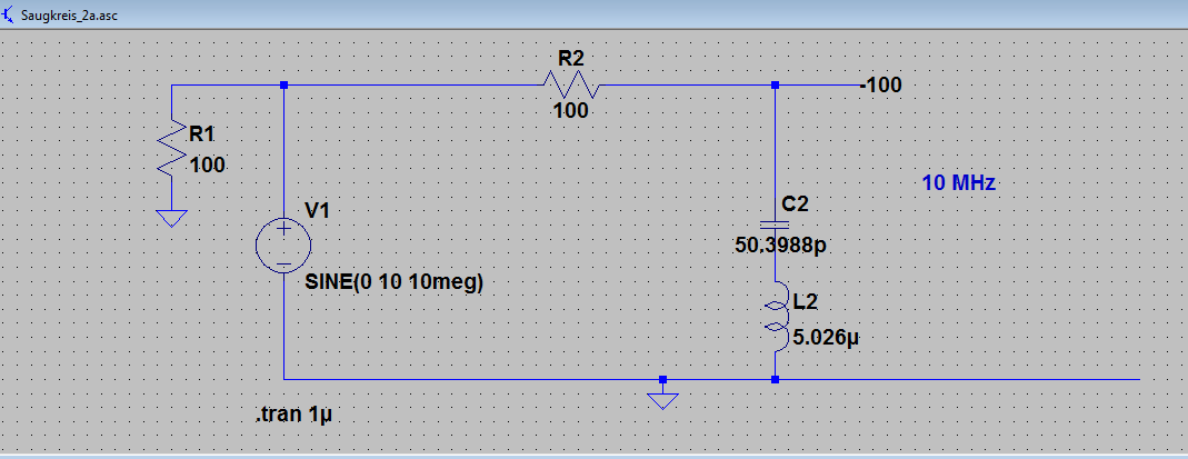

Benke das da sogar ein Kondensator im "Strompfad" ist.
Hier in diesem Bild wurde zur Vorbereitung ein 100 Ohm an die Signalquelle angeschlossen.
Ich habe ihn extra links hingemalt damit wirklich jeder sehen kann das es keine Auswirkungen auf die rechte Seite hat.
Bild_Saugkreis_2a.png [ 13.08 KiB | 2240-mal betrachtet ]
Seine Aufgabe ist es die Phasenlage des Signals und den durch 100 Ohm fliessenden Strom erkennbar zu machen.

Versuchst du R2 kurzzuschließen.
