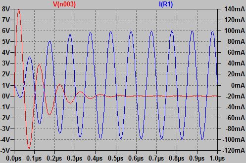

Beitragvon Lagrange » Do 11. Jun 2020, 11:08
Strom durch R (blau) und Spannung an einem Messpunkt zwischen R und C (rot).

Beitragvon Kurt » Do 11. Jun 2020, 11:17
Lagrange hat geschrieben:Strom durch R (blau) und Spannung an einem Messpunkt zwischen R und C (rot).
Der Spannungsabfall am 100 Ohm bzw. die fast Nullspannung "-100" gegen GND,
kommt durch die Addition zweier Signale am Knotenpunkt beim R bzw. "-100" zustande.
Das bedeutet das der Saugkreis aktiv eines der beiden Signale liefert.
PS: dreh mal deinen 100 Ohm um.

Beitragvon Lagrange » Do 11. Jun 2020, 11:18
Nö.

Beitragvon Kurt » Do 11. Jun 2020, 11:19
Nö.
Was ist deine Erklärung?

Beitragvon Lagrange » Do 11. Jun 2020, 11:20
Nö.
Steht oben. U=IR.

Beitragvon Kurt » Do 11. Jun 2020, 11:24
Kurt hat geschrieben:Das bedeutet das der Saugkreis aktiv eines der beiden Signale liefert.
Nö.
Kurt hat geschrieben:Was ist deine Erklärung?
Lagrange hat geschrieben:Steht oben. U=IR.
Was ist denn nun?
Deine Erklärung fehlt, du sagst das meine nicht stimmt, also welche sollte dann deiner Meinung nach stimmen?

Beitragvon Lagrange » Do 11. Jun 2020, 11:28
Wie meinst du das?
Spannungsabfall U=IR.
Was brauchst du noch? :lol:

Beitragvon Kurt » Do 11. Jun 2020, 11:31
Lagrange hat geschrieben:Wie meinst du das?
Den Stromweg.
