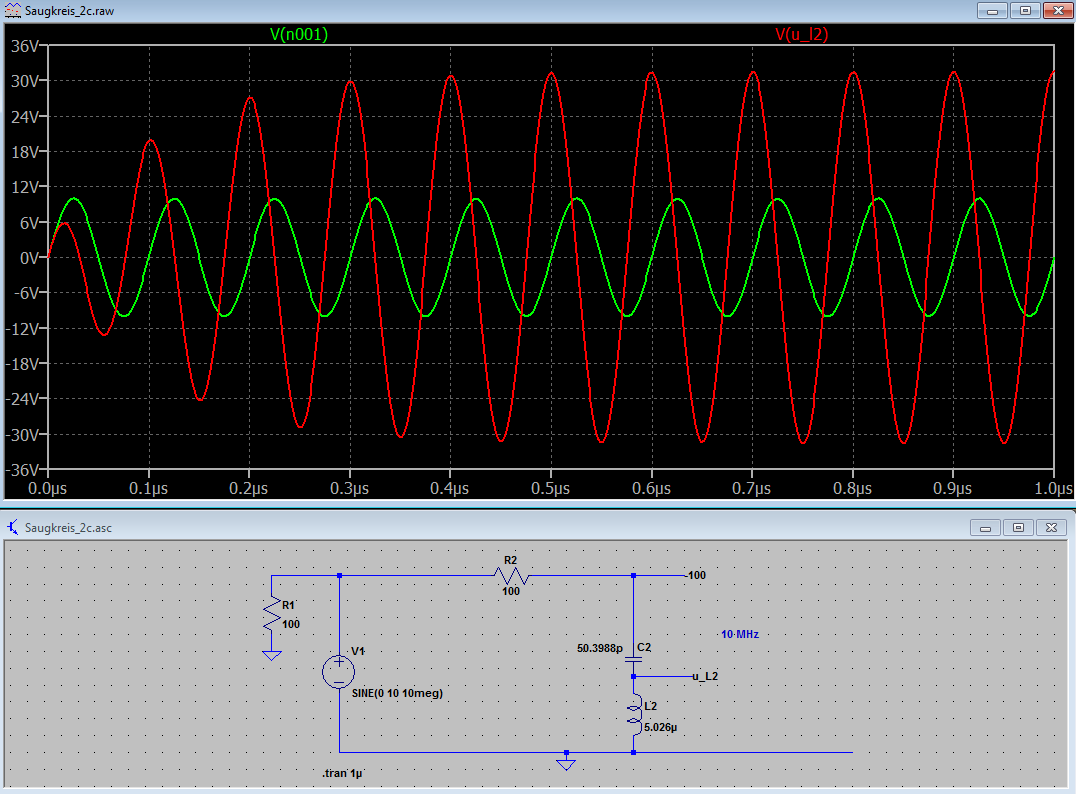

Damit am Knotenpunkt bei "-100" keine Spannung auftritt muss der Weg des Stromes Null Ohm haben.
Dieser weg geht durch den Saugkreis.
Bild_Saugkreis_2c.png [ 43.03 KiB | 2391-mal betrachtet ]
Dieses Bild zeigt die Spannung des Generators (grün) und die Spannung "u_L2" (rot).
Bei Null Ohm des Reihenschwingkreises, das ja hier ständig behauptet wird, ist das doch wohl ein wenig arg seltsam.
Welche Erklärung legt ihr mir nun vor.
Die einzig richtige die wollt ihr ja nicht wahrhaben.
