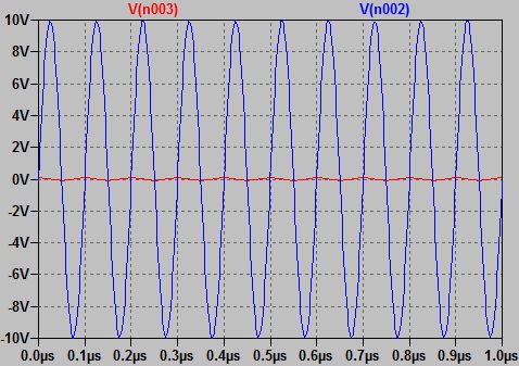

BeitragVerfasst: Fr 12. Jun 2020, 23:38
Beiträge: 17971
Eingangsspannung am Serien-Schwingkreis rot.
Eingangsspannung am Parallel-Schwingkreis blau.
(Nach 1 µs)
sp.jpg [ 41.11 KiB | 2583-mal betrachtet ]

BeitragVerfasst: Sa 13. Jun 2020, 07:44
Beiträge: 23344
(Nach 1 µs)
Und was willst du damit sagen?
Und warum zeigst du es nicht von Anfang an?
BeitragVerfasst: Sa 13. Jun 2020, 08:09
Was erwartest du denn zu sehen? Der Serienschwingkreis schwingt sich von hoher zu niedriger Spannung ein und der Parallelschwingkreis macht es anders herum. Und das kommt von den unterschiedlichen Widerständen, die in Reihe von hoch (durch den Kondesator) zu niedrig (Kurzschluß) und parallel von niedrig (Spulenwiderstand) zu hoch oder besser gesagt zu ausgewogen verlaufen.
Der Anfang nutzt einem in Spice auch nur wenig, seil die Simulation idealisiert - also ohne Schaltspitzen - abläuft.
BeitragVerfasst: Sa 13. Jun 2020, 08:31
Beiträge: 23344
Nicht kapiert warum ich das geschrieben habe?
Und: wo bitteschön treten da Schaltspitzen auf? (wo wird da geschaltet)
Was soll denn in realo anders sein als in LTS?
