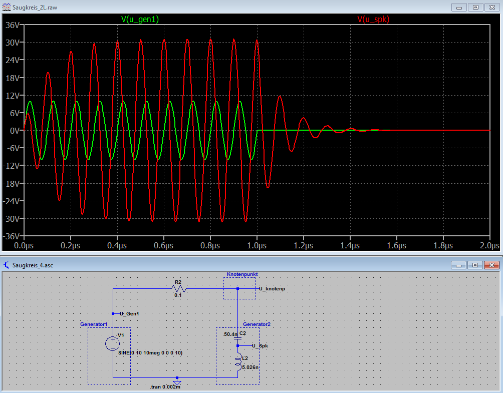

Hier das Bild mit deinen Werten und entsprechender Anpassung an die Niederohmigkeit des Resonanzkörpers.
Bild_Saugkreis_4.png [ 44.24 KiB | 3306-mal betrachtet ]
Er schwingt!

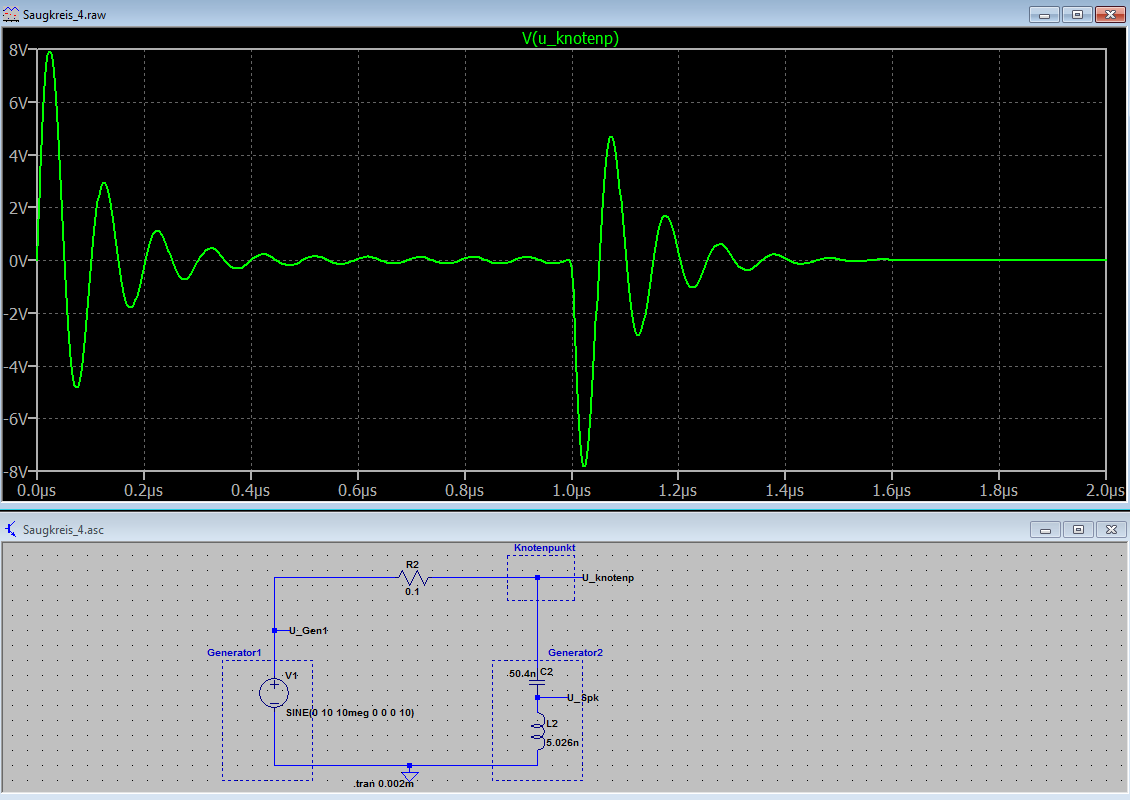

Hier hast du das Bild der Spannung
Bild_Saugkreis_4b.png [ 29.62 KiB | 3272-mal betrachtet ]
am Knotenpunkt.
