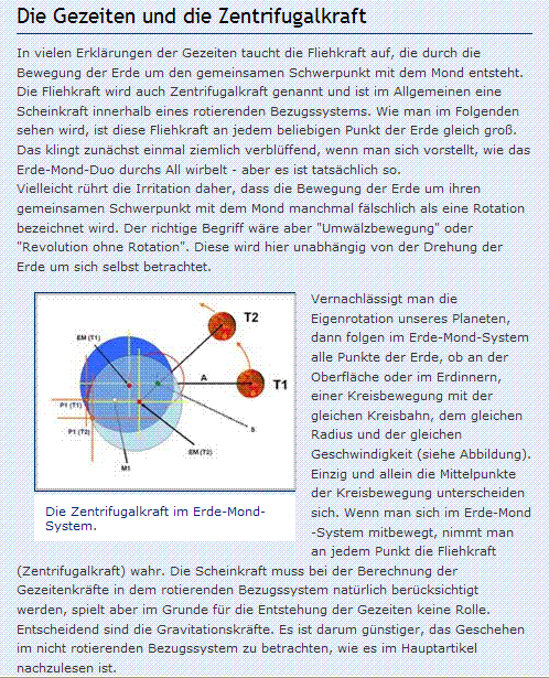

 Betreff des Beitrags: Re: Raumstation und Heliumballon
BeitragVerfasst: Mo 19. Apr 2010, 23:03
gezeiten.GIF [ 55.94 KiB | 7832-mal betrachtet ]
http://www.weltderphysik.de/de/5252.php
