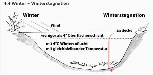

Beitragvon Ernst » So 25. Jan 2015, 10:28
Kurt hat geschrieben:Bild
Was hier auffällt sind das Verhalten bei 4° da ist die Dichte des Wassers am höchsten (Wasseranomalie).
fallili hat geschrieben:Nö Kurt - das hat nix mit der Dichteanomalie zu tun.
Natürlich hat das etwas mit der Anomalie zu tun, weil es den Abschnitt nahezu gleichbleibender Temperatur bei 4°C erklärt.
Aus den großen Abkühlzeiten ist zu ersehen, daß es sich um eine große Wassermenge handelt.
Bei Erreichen von 4°C kommt die natürliche Konvektion im Behälter zum Stehen. Während der Eisbildung (immer von oben) bleibt die überwiegende übrige Wassertemperatur bei konstant 4°C.
(Die Goldfische freut es.)
http://www.gw-forum.de/attachment.php?attachmentid=781&d=1291731785
Gäbe es die Wasseranomalie nicht, gäbe es auch kein Leben in vorhandener Form. Alle Gewässer würden von unten her komplett zufrieren,
Das alles ist wissenschaftlicher (und auch populärwissenschaftlicher) Konsens und kein Grund zur Unruhe. ;)
