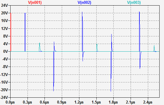

Kurt, kannst du das Bild erklären?
Schauma halt mal.
Ich sehe:
Am Anfang einen kurzen Inpuls, die rote Linie.
Der erste blaue Impuls scheint auch nur ein Impuls zu sein.
Die grüne Linie ist ein Takt der alle 0.5µs auftaucht, einen Kondensator lädt der dann über einen Widerstand wieder entladen wird.
Die anderen vier blauen scheinen zum ersten blauen zu gehören, haben jedoch eine Entladekurfe dabei, verursacht wohl durch ein Induktivität oder einen C entladen durch einen R.
Dagegen spricht aber die Auslenkung auch in die andere Richtung.
Möglichererweise ein sehr stark bedämpfter Schwingkreis der angestossen wird und dann nur eine einzige und unvollständige Schwingung ausführt.
BeitragVerfasst: Di 23. Jun 2020, 22:49
Beiträge: 17971
Nicht schlecht. Das ist ein Puls der entlang einer Strecke läuft und am Ende der Strecke teilweise zurückreflektiert teilweise durchgelassen wird. Am Ende der Strecke befindet sich ein Kondensator und ein Widerstand parallel geschaltet.

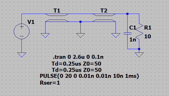

Kannst du das .asc einstellen oder den Schaltplan, möchte gerne verstehen/erkennen was da alles mitspielt.

Hier habe ich zusätzlich Rser eingebaut.
Wegen Rser entstehen neue Reflexionen.
Der Rser ist wohl in der Leitung als ohmscher Widerstand vorhanden.
Mit Leitungen habe ich beim LTs noch keine Bekanntschaft gemacht.
Aber eine solche wird wohl als Aneinanderreihung von L und C angeschaut und entsprechend behandelt.
Ein Leitung schaue ich als Laufzeitgebilde an, nicht als aneinandergereihte L und C.
So wie du es darstellst, bzw. LTs, gibt es auch in der Leitung Transversalwellen.
Das ist aber nicht der Fall, in der Leitung, und auch in der "Luft" gibts nur Longitudinal.
