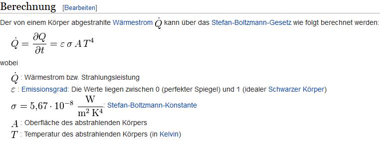

Also die Wärmestrahlung eines Körpers kann berechnet werden http://de.wikipedia.org/wiki/W%C3%A4rmestrahlung:
Wenn ich da nun eine Temperatur von 400 K einsetze ( für ca. 130° Mondoberflächentemperatur) krieg ich eine Strahlungsleistung pro Quadratmeter von ca. 1,5 kW mal Emissionsgrad.
Den Emissionsgrad der Mondoberfläche kenne ich nicht - der Wert muss irgendwo zwischen 0 (Spiegel) und 1 (schwarzer Körper) liegen.
Der Mond hat ein Albedo von 0,07. Ich weiß nicht ob ich das so einfach mit dem Emssionsgrad vergleichen kann - aber ein Spiegel hätte ein Albedo von 1 und ein schwarzer Strahler ein Albedo von 0.
Daher sollte meiner Meinung nach der Mond nahe einem Schwarzen Strahler liegen und eben wirklich in der Größenordnung von 1,5 kW /m2 abstrahlen.
Also zumindest sind die Werte ziemlich plausibel und passen für eine Oberflächentemperatur von 130 °C gar nicht so schlecht - das spricht dafür, dass der Mond nicht enorm heiß werden kann - zumindest die Vorstellung von Temperaturen weit über 200 °C ist absolut lächerlich.

Es gibt ein Problem mit dem Strahlungsgesetz fallili,
wenn man einen perfekten Strahler impliziert und für Epsilon 1 einsetzt,
dann erhält man für die Strahlungsleistung, welcher der Solarkonstante entsprechen muss, 394 Kelvin (121 °C).
Wie kann dann ein Kollektor 150-369 °C heiß werden? Das ist eigentlich völlig unmöglich.
\varepsilon : Emissionsgrad: Die Werte liegen zwischen 0 (perfekter Spiegel) und 1 (idealer Schwarzer Körper)
Sieht der Mond jetzt wie ein perfekter Schwarzer Körper aus? Wird dunkler Sand heißer als heller Sand?

Setzen wir die 1.900 W, schließlich befindet man sich auf dem Mond im Weltraum und nicht auf der Erde unter der schützenden Atmosphäre, dann erhält man realistischere 154 °C, wenn man immer noch annimmt der Mond sei ein perfekter Schwarzerkörper. Okay, die Mondmissionen fanden nie bei Vollmond statt, so war der Sonneneinfall stets unter einem deutlichen Winkel. Allerdings würde sich das Landemodul ununterbrochen in der prallen Sonne befinden und eine Hälfte davon permanenter Sonnenstrahlung ausgesetzt sein. Die ISS verfügt über ein ausgeklügeltes Kühlsystem, bei Apollo findet man nichts dergleichen, da waren die Astronauten einfach mal eine gute Woche in der prallen Sonne. Macht nichts, eine Woche lang in der Sauna hält man schon aus.

Beitragvon fallili » Mi 20. Aug 2014, 13:23
@McDaniel
Tja - mehr wie mal so grob überprüfen ob die angegebenen Temperaturen von 130 °C stimmen könnten, kann ich auch nicht.
Und wenn dann eben plausible Werte herauskommen, versteh ich nicht warum Du weiterhin auf Deinen eigenen Vorstellungen beharren willst.
Mondtemperatur 300 °C - kein Wassereis im Weltall möglich - das ist doch alles nur noch "stures" Beharren auf Vorstellungen die nichts mit der Realität zu tun haben. Bleib halt dabei - mir soll es egal sein.
