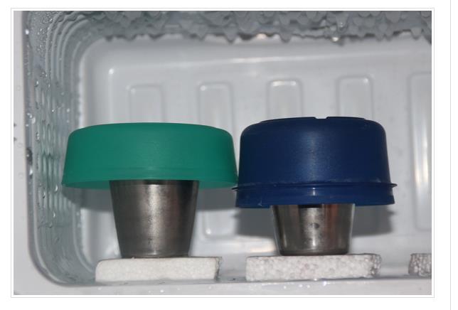

Re: Auftriebskraftwerk zur autarken Stromversorgung
Beitragvon fallili » Mo 26. Jan 2015, 14:19
Da drin untersucht man wann Wasser gefriert?
Und dann wundert man sich, dass das Wasser in den Gefäßen niemals den Gefrierpunkt erreicht?
Sehr witzig, so was als "Beweis" herzunehmen!
