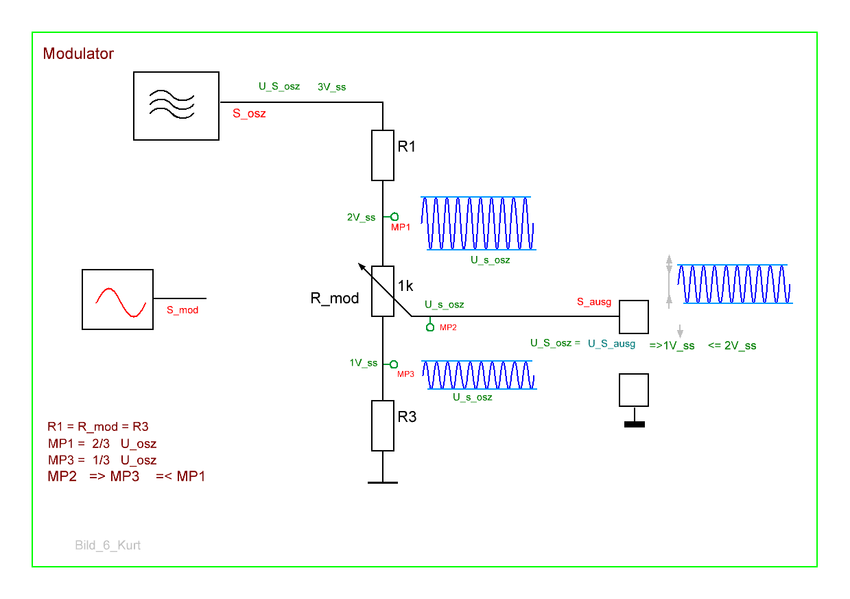

Hier ist ein weiteres Bild eingelagert.
R_mod ist ein "mechanisches Poti", es wird durchs S_mod in seiner Stellung verändert.
Der Rest ist selbstredend, wers nicht versteht der soll bitte nachfragen.
AM-Sender_06.GIF [ 21.37 KiB | 4829-mal betrachtet ]
BeitragVerfasst: Mi 14. Okt 2015, 20:03
Beiträge: 23344
Was ist nun, wer stimmt fallili zu dass bei AM die einzelnen Schwingungsperioden unterschiedliche Dauer haben
Ich stimme ihm/ihr zu,
Irgendwas zustimmen und aufzeigen können sind zweierlei Stifel.
Du kannst ja mal aufzeigen wo im Bild oben die unterschiedlichen Periodendauern herkommen sollen.
S_osz ist konstant, sowohl in Amplitude als auch in den einzelnen Perioden.
S_ausg ist auch in den einzelnen Periodendauern konstant, jedoch nicht in den einzelnen Amplituden.
S_osz ist ein Sinussignal, S_ausg nicht mehr, beide haben aber die selbe Periodendauer, ja sogar ihr 180° Nulldurchgänge sind exakt gleich.
