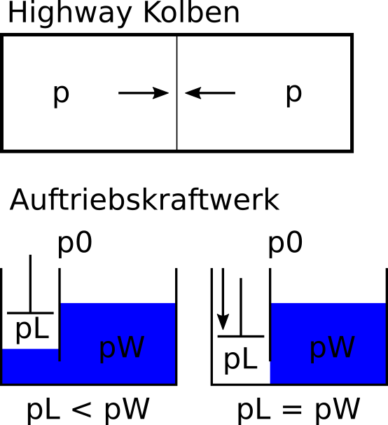

Beitragvon contravariant » Do 19. Nov 2015, 16:54
kolben vs auftrieb.png (24.93 KiB) 4499-mal betrachtet
Wenn der Luftdruck im Kolben (pL) gleich dem Wasserdruck (pW) ist, dann stellt sich offensichtlich ein Gleichgewicht ein. Wenn man nun die Luft in das Wasser drücken will, dann muss man zusätzliche Eenergie aufwenden, und das ist dann genau die Energie E2 aus der Rechnung.

Richtig. Und dann hat man eben das Gleichgewicht. Aber man hätte die Luft ja ganz gerne im Wasser..
contravariant

Beitragvon contravariant » Do 19. Nov 2015, 18:09
Highway hat geschrieben:Auch an dich die Frage. Wenn du nun eine Teilmenge der Luft auf ein wenig höheren Druck verdichten musst, denn wenn der Druck nur geringfügig größer ist wie der hydrostatische Druck, dann strömt die Luft "freiwillig" ins Wasser. Denkst du, dass man dafür 10 mal mehr Energie aufwenden muss, als gebraucht wurden um die ersten 6 Mol von Umgebungsdruck auf 120000Pa zu komprimieren?
Man muss halt die entsprechende Menge Volumenarbeit gegen den Wasserdruck leisten, da ja das Volumen Luft in das Wasser eingebracht werden soll. Genau das berechnet der Bruggmüller ja auch.
