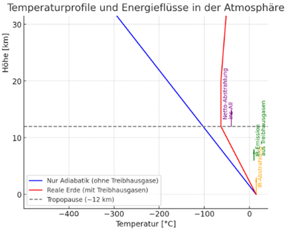

Beitragvon Frau Holle » Di 26. Aug 2025, 12:08
Rudi Knoth hat geschrieben:
Frau Holle hat geschrieben:Aber: Der vertikale Temperaturgradient in der Troposphäre entsteht nicht durch „lokale Abstrahlung“ selbst, sondern durch Konvektion + Schwerkraft + Gasgesetze.
Die Strahlung ist nur der Energieabfluss, der diese Konvektion dauerhaft antreibt.
Nun damit ist die Strahlung ein Teil des Mechanismus, der den negativen Temperaturgradienten aufrecht erhält.
Ja sicher. Die Strahlung existiert aber auch ohne Treibhausgase, dann halt ausschließlich von der Oberfläche ins All.
Ohne Strahlungskopplung (z. B. in einer N₂/O₂-Atmosphäre ohne Treibhausgase) gäbe es keine stabile Tropopause, sondern eine reine Adiabatik bis zur Oberfläche. Das Temperaturprofil wäre ganz anders:
Ohne Treibhausgase (nur N₂, O₂, keine IR-Aktivität)
- Energieabgabe ans All erfolgt nur direkt von der Oberfläche.
- Die Atmosphäre selbst ist strahlungsdurchlässig => sie hat keine eigene „Kühlmöglichkeit“.
- Vertikal stellt sich eine trocken-adiabatische Schichtung ein (z=Höhe):
dT/dz = -g/cp = -9,8 K/km
Es gibt keine Tropopause – die Temperatur nimmt linear mit der Höhe ab, bis die Luft so dünn ist, dass kaum noch Konvektion übertragen wird.
Das Temperaturprofil ist also eine durchgehende Gerade, von der Oberfläche bis zum oberen Rand der Troposphäre.
Mit Treibhausgasen (reale Erde)
- Die Atmosphäre selbst absorbiert und emittiert IR-Strahlung.
- Damit können auch obere Luftschichten Wärme ins All abstrahlen.
Folge:
- In der Troposphäre: konvektiver Transport dominiert => adiabatischer Gradient (~ −6,5 K/km im Mittel).
- In der Stratosphäre: Absorption von UV durch Ozon und IR-Emission durch CO₂ => Temperatur steigt wieder mit der Höhe (Inversion).
- Es bildet sich eine Tropopause, an der die Konvektion „stoppt“, weil oberhalb Strahlung der dominierende Energietransport ist.
Temperaturprofil: Knick bei ~10–15 km => Minimum => dann Anstieg:
Direkter Vergleich
- Nur Adiabatik (ohne Treibhausgase): monoton fallend, keine Tropopause, keine Stratosphäre.
- Strahlungsgekoppelt (mit Treibhausgasen): Knick und Schichtung => Troposphäre (konvektiv), Tropopause, Stratosphäre (strahlungsdominiert):
