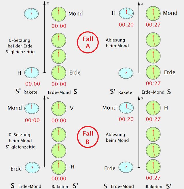

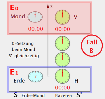

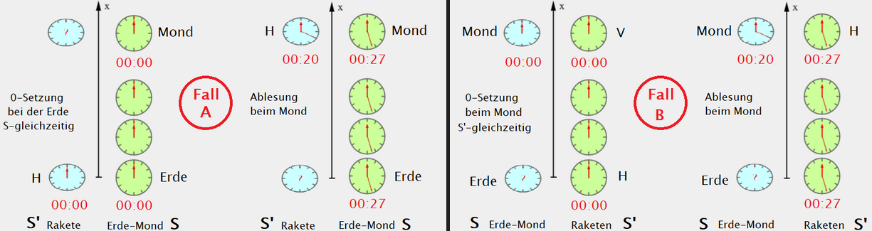

... Verschoben ...
Holle 01.png [ 212.02 KiB | 2674-mal betrachtet ]
Holle 02.png [ 151.77 KiB | 2711-mal betrachtet ]
E0 und E1 Fall B.png [ 60.8 KiB | 2644-mal betrachtet ]
