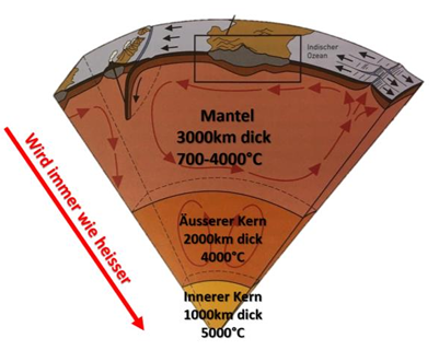

Deine Quelle zeigt das flüssige Erdinnere:
Erde Innen.png (141.16 KiB) 743-mal betrachtet
Wie man sieht, ist es unten im Zentrum der Erde dauerhaft 5000 °C heiß, und am oberen Ende vom Erdmantel mit 700 °C dauerhaft viel kälter. So ist es bekanntlich auch in der Troposphäre: dauerhaft unten wärmer, oben kälter.
Wie kommt es zu diesem dauerhaften Temperaturgradienten im Erdinneren (roter Pfeil)? IR-Strahlung in die Erdkruste scheidet ja wohl aus. Da kommt keine Strahlung durch. In der Troposphäre soll das aber der einzige Grund für den den dauerhaften Temperaturgradienten sein: IR-Abstrahlung nach außen.
Die Erde hatte doch Milliarden Jahre Zeit ihre Temperatur im gesamten Inneren durch Wärmeleitung nach deiner Vorstellung weitgehend anzugleichen. Dennoch ist es bis jetzt nicht geschehen. Die Differenz vom oberen Erdmantel zum inneren Kern beträgt immer noch über 4000 °C!
Also wie kann das sein? Könnte es vielleicht an den eingezeichneten Konvektionsströmen liegen?
Dies zu erkennen, überfordert offensichtlich dein extrem geschädigtes Spatzenhirn. :mrgreen:

Beitragvon Frau Holle » So 24. Aug 2025, 09:41
hmpf hat geschrieben:
Frau Holle hat geschrieben:...
Dennoch ist es bis jetzt nicht geschehen. Die Differenz vom oberen Erdmantel zum Erdkern beträgt immer noch über 4000 °C! ...
Sie unterschlagen sowohl die Wärmequelle im Erdkern (Kernspaltung) als auch die Wärmesenken an der Erdoberfläche (Wärmeleitung + Infrarot-Strahlung) und der Atmosphäre (Infrarot-Strahlung).
Unsinn.
1. Dass die Wärmequelle unterschlagen wird ist eine dreiste Lüge. Die Wärmequelle ist im Gegenteil die Voraussetzung dafür, dass es unten dauerhaft heiß ist. Es ist das Gleiche wie mit der Wärmequelle am unteren Rand der Atmosphäre, wo die Erdoberfläche dauerhaft erhitzt wird, hauptsächlich von der Sonne.
2. Dass die Erdkruste Wärmeenergie von Inneren aufnimmt und über die Oberfläche in die Atmosphäre abgibt ist unbestritten, aber das ist extrem wenig und sicher nicht der Grund, dass ein dauerhafter Gradient im Erdinneren über Milliarden Jahre aufrecht erhalten wird.

@hmpf
Primitives unsachliches Geschrei ist kein Argument. Du bist aufs Neue sachlich widerlegt, Arsch.loch.
Unsinn.
Wärmestrom aus dem Erdinneren: global etwa 0,09 W/m².
Solare Einstrahlung: etwa 340 W/m² global gemittelt.
=> Der Beitrag des Erdinneren ist also winzig – weniger als 0,1 % des Energiehaushalts der Oberfläche.
An der Oberfläche ist die Kruste fast vollständig im Gleichgewicht mit der Atmosphäre und strahlt fast nur die Sonnenenergie ab. Der kleine Wärmestrom aus dem Erdinneren „verpufft“ im Vergleich dazu.
Das ist im Übrigen auch der Grund, warum der Meeresboden nicht wirklich wärmer ist als das Wasser dort. Deine populärwissenschaftliche Quelle suggeriert aber, dass der Meeresboden wesentlich wärmer sein müsste, nur weil er tiefer liegt als die Wasseroberfläche:
Je tiefer wir also bohren, desto näher kommen wir dem Kern [...]. Doch auch die Tiefsee ist mehrere tausend Meter tief. Warum wird das Wasser denn immer kälter, je tiefer unten man ist?
Als Grund wird angegeben, dass warmes Wasser aufsteigt und kaltes absinkt. Dabei wird unterschlagen, dass das warme Wasser an der Oberfläche von der Sonne erwärmt wird und nicht etwa vom unten wärmeren Meeresboden und dann erst aufsteigen muss. Am genannten Beispiel mit dem Golfstrom ist das ja ersichtlich: Das warme Oberflächenwasser kommt aus tropischen Gebieten mit mehr Sonneneinstrahlung. Es fließt dann nach Norden, wo es durch eisgekühltes Wasser abgekühlt wird.

Das was Holle da gebracht hat ist ebenfalls falsch. Er hat da angenommen (so argumentiert) das sich die Materie der Erde ebenso verhält wie es Luft macht, nämlich Gasförmig.
Die Materie der Erde lässt sich aber nicht komprimieren, verhält sich also so wie das Wasser im Eimer.
Da es seit vielen Millionen Jahren einen grossen Unterschied zwischen innen und aussen gibt kommt nur eine Heizquelle in Frage die ständig im Inneren aktiv ist.

Beitragvon Frau Holle » So 24. Aug 2025, 10:43
Frau Holle hat geschrieben:... Als Grund wird angegeben, dass warmes Wasser aufsteigt und kaltes absinkt. ...
Wollen Sie das bestreiten?
Das bestreitet niemand.
Was ich bestreite ist, dass wärmeres und folglich aufsteigendes Wasser von einem vermeintlich wärmeren Meeresboden kommt, nur weil der bekanntlich näher am Erdkern ist. Solcher Unsinn wird in deiner Quelle aber zumindest suggeriert.
Die Erdkruste ist im Gegenteil eher ein Wärmewiderstand nach außen. Sonst wäre der Planet längst ausgekühlt. Radioaktiver Zerfall von U, Th, K im Mantel/Krustenmaterial produziert intern Wärme.
