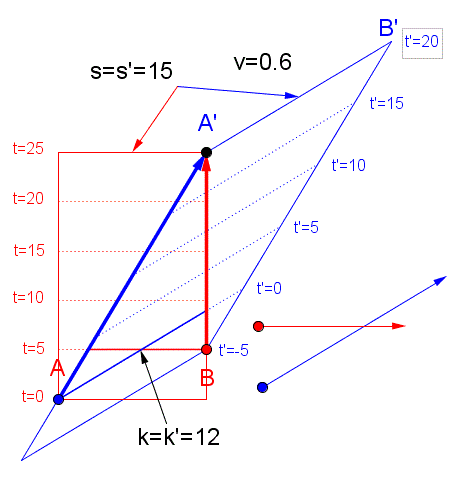

Mit diesen Zügen und Lok's und Bahnhöfen werd ich mich nie anfreunden können. Deshalb dieser Vorschlag:
Hier das Minkowskidiagramm und die entsprechende Animation.
https://www.geogebra.org/m/d3tk3e7k

Deine Mathematik in allen Ehren, aber hier geht es – jedenfalls mir – um eine Interpretation Zeitdilatation, nicht um den bloßen mathematischen Zusammenhang. Der ist wohl allen Beteiligten klar. Mal auf den Punkt gebracht: Wieso nennt man eine Zeit von 3s "gedehnt" im Vergleich zu 5s, wo er doch kleiner an der Zahl ist? Niemand würde eine Strecke von 3m im Vergleich mit 5m gedehnt nennen. Wenn schon, dann sind die 3m gestauchte 5m, aber keine gedehnten. :lol: Um solche Diskrepanzen geht es mir und eben letztlich um eine brauchbare bildhafte Vorstellung der Raumzeit.
Eigentlich ist dies einfach eine Projektion von einem Koordinatensystem in ein anderes Koordinatensystem. Nur daß anders als im Falle der Galilei-Transformation "gleichortige Zeiten" und "gleichzeitige Länge" "gedehnt" werden. Mit der Anschauung ist das in der modernen Physik nicht so einfach.
