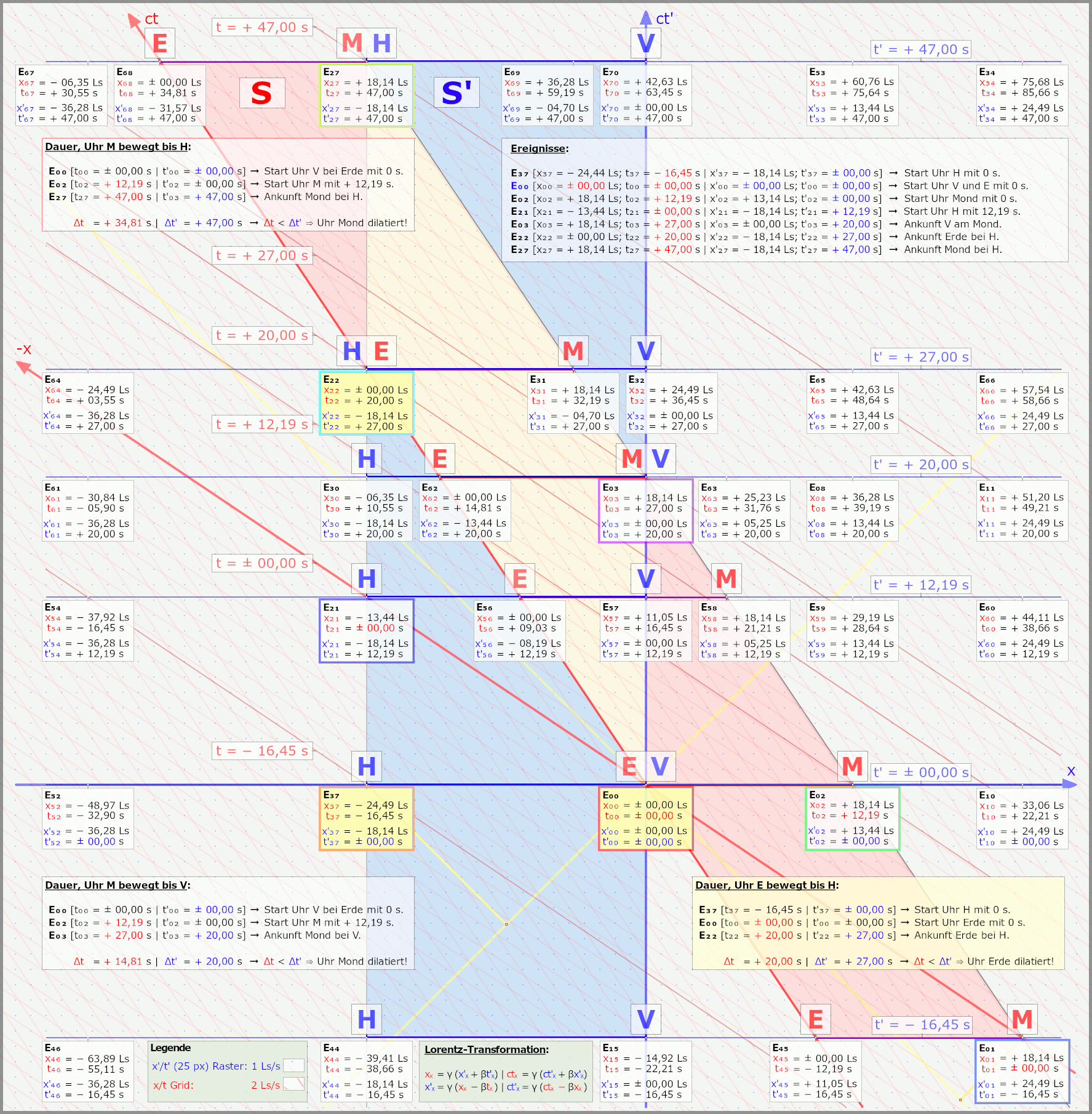

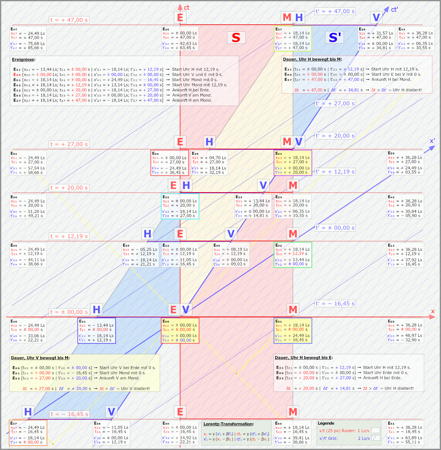

Zum tieferen Verständnis (auch für mich) habe ich meine eine Grafik aufgebohrt (zeige ich später), sind viele Ereignisse dazugekommen, wir lassen nun ja nicht nur H von der Erde zum Mond laufen, sondern auch vorher Anstelle von H erstmal V und schieben dann H etwas später nach. Damit verdoppelt sich der ganze Spaß. Um die Dinge nun erstmal auch vollständig darzustellen und weil es ja "gewünscht" war, habe ich zwei Minkowski-Diagramme erstellt, und weil vermutlich wieder jene zetern werden, die noch einen alten Röhrenmonitor mit nur 1024 x 786 Pixel an Auflösung nutzen, habe ich beide Diagramme auch noch extra kleiner skaliert, noch kleiner macht aber keinen Sinn, dann kann man die Werte nicht mehr lesen. Will man Ereignisse im Diagramm ausmessen, sollte man die große Darstellung nehmen. Aufgrund der krummen Werte, hätte man besser wählen können, war es nicht einfach die Ereignisse wirklich auf den Pixel genau darzustellen. Der Grid war auch echt eine Herausforderung. Und ja, ich habe echt viel in die Diagramme an Informationen gedrückt, wie gesagt, die Grafiken habe ich ja auch für mich mit erstellt. Denn dieses Beispiel hier ist im Grunde ja nichts anderes, als das was ich vor Monaten mit dem Uhrenparadoxon schon so vorgeben habe, zwei jeweils bewegte Uhren fliegen aneinander vorbei und gehen wechselseitig dilatiert. Aber nun mal die beiden Grafiken:
Abb. 01: "Fall A" - Diese Darstellung von mir wurde auf Basis der Vorgaben und Grafiken von Sanchez erstellt, S' ist bewegt, alle relevanten Ereignisse werden gezeigt und mehr. Die Reisedauer für V und H von der Erde zum Mond wie auch von H über die ganze Strecke bis zum Mond wird ausgerechnet, die bewegten Uhren gehen dilatiert. (Grafik mit rechter Maustaste anklicken und "Link öffnen im neuen Tab auswählen, dann öffnet die größere Grafik im neuen Tabreiter")
Abb. 02: "Fall B" - Diese Darstellung zeigt das Geschehen aus Sicht von S' und S ist bewegt. Die Reisedauer für die Erde und den Mond von V nach H wie auch vom Mond über die ganze Strecke bis zum H wird ausgerechnet, die bewegten Uhren gehen dilatiert. (Grafik mit rechter Maustaste anklicken und "Link öffnen im neuen Tab auswählen, dann öffnet die größere Grafik im neuen Tabreiter")
Nun zeigen beide Diagramm wirklich viel, es lohnt sich diese im Detail in Ruhe zu betrachten, will man die Dinge wirklich verstehen.

Beginnen wir mal in S, S' ist mit V und H gegenüber Erde/Mond bewegt, beide Systeme liegen mit ihrem Ursprung bei
E₀₀ [x₀₀ = ± 00,00 Ls; t₀₀ = ± 00,00 s | x'₀₀ = ± 00,00 Ls; t'₀₀ = ± 00,00 s] ➞ Start Uhr E in S bei V und Uhr V mit 0 s.
übereinander. So weit sollte nun jeder es verstanden habe.
Schauen wir - gleichzeitig in S - zum Mond, da haben wir:
E₀₂ [x₀₂ = + 18,14 Ls; t₀₂ = ± 00,00 s | x'₀₂ = + 13,44 Ls; t'₀₂ = − 16,45 s] ➞ Start Uhr M mit ± 00,00 s.
Uns interessiert hier natürlich die Startzeit der Uhr auf dem Mond, wir wollen ja die Reisedauer von H bis zum Mond wissen, die Reise beginnt, wenn sich V und Erde bei E₀₀ treffen. Nicht wirklich schwer zu erkennen, die Uhr auf dem Mond startet mit [bt₀₂ = ]± 00,00 s und der Mond ist x₀₂ = + 18,14 Ls von der Erde entfernt.
Schauen wir nun - gleichzeitig in S - zu H:
E₂₁ [x₂₁ = − 13,44 Ls; t₂₁ = ± 00,00 s | x'₂₁ = − 18,14 Ls; t'₂₁ = + 12,19 s] ➞ Start Uhr H mit 12,19 s.
Wir müssen ja nun wissen, mit welcher Anzeige auf der Uhr geht H ins Rennen, auf die Reise, das ist die Startzeit und unbestreitbar beträgt diese hier t'₂₁ = + 12,19 s.
Nun brauchen wir nur noch das Ereignis, an dem H mit dem Mond zusammentreffen:
E₂₇ [x₂₇ = + 18,14 Ls; t₂₇ = + 47,00 s | x'₀₃ = − 18,14 Ls; t'₀₃ = + 47,00 s]
Wir haben also die Startzeit der Uhr auf dem Mond mit t₀₂ = ± 00,00 s und die Ankunftszeit von H beim Mond mit t₂₇ = + 47,00 s daraus errechnet sich eine Reisedauer von
Δt = t₂₇ − t₀₂ = + 47,00 s − 00,00 s = + 47,00 s
Die Reisestrecke errechnet sich aus dem Abstand Erde/Mond und H/Erde, also 13,44 Ls von H zur Erde und 18,14 Ls von der Erde zum Mond, in Summe sind das + 31,58 Ls. In S hat sich also H über 31,58 Ls in 47 s bewegt, gibt eine Geschwindigkeit von v = 0,6719 c, passt perfekt.
Nun schauen wir uns mal die Reisedauer auf der Uhr von H an, und die Uhr zeigte ja schon t'₂₁ = + 12,19 s bei Reisebeginn, hier errechnet sich eine "Reisedauer" von
Δt = t'₂₇ − t'₀₂ = + 47,00 s − 12,19 s = 34,81 s
Die in S bewegte Uhr von H ging dilatiert, rechnet man mit dieser "Reisezeit" nun die Geschwindigkeit aus, käme man auf 0,91 c, natürlich wäre so eine Rechnung falsch, weil man ja hier mit einer Uhr die Reisedauer "misst", welche in S dilatiert geht. Jetzt kann man das ganze Prozedere auch noch mal in S' für die Monduhr abfackeln, ich mache das aber kürzer, denn der Weg wurde ja eben gerade ganz detailliert gezeigt, Ich sparre mir auch die Strecken und zeige nur die Zeiten.
Reisedauer für den Mond in S' von V bis H:
E₀₀ [t₀₀ = ± 00,00 s | t'₀₀ = ± 00,00 s] ➞ Start Uhr V bei Erde mit 0 s.
E₀₂ [t₀₂ = + 12,19 s | t'₀₂ = ± 00,00 s] ➞ Start Uhr M mit + 12,19 s.
E₂₇ [t₂₇ = + 47,00 s | t'₀₃ = + 47,00 s] ➞ Ankunft Mond bei H.
Δt = + 34,81 s | Δt' = + 47,00 s ➞ Δt < Δt' ⇒ Uhr Mond dilatiert!

In beiden Systemen geht die jeweils dort bewegte Uhr dilatiert, dennoch zeigen beide denselben Zeitwert von + 47,00 s an. Entscheidend ist hier eben, dass die jeweils bewegte Uhr schon mit + 12,19 s in dem System auf der Anzeige startet, in dem sie bewegt ist, wenn sie auf die Reise geht.
Selbstverständlich kann man also nicht durch das "Betrachten" von Uhren aus dem Fenster eines Zuges nun erkennen und unterscheiden, ob der Zug wirklich bewegt ist oder nicht. Natürlich gilt das Relativitätsprinzip, beide Uhren dilatieren wechselseitig, es gibt kein bevorzugtes System. Und natürlich kann man somit nicht entscheiden, welche von zwei zueinander bewegten Uhren nun wirklich langsamer geht, weil sie die wirklich bewegte ist, das wurde hier aber ja immer wieder behauptet.

So, das Beispiel von Sanchez ist voll symmetrisch, damit findet sich natürlich der Fall A, auf der Grafik linke Seite, aber in S' auch eine "Art" von Fall B. Eh die Korken knallen, hier haben wir die Erde die sich bewegt von V nach H und nicht den Mond wie es im Fall B ja die "Vorgabe" war. Somit startet es nicht wie im Fall B am Mond mit beiden Uhren dort auf 0 s. Da es aber eh nur ein Tausch der Bezeichner ist, wie ich die ganze Zeit erkläre, und es egal ist, ob M oder E, kommt die rechte Seite dann in S' dem Fall B von Frau Holle schon recht nahe.
Dazu kommt, hier bewegt sich die Erde mit − v und H befindet sich bei − 18,14 Ls, ...
Also oben rechte Seite, Augen auf E₂₂ und linke Seite E₀₃, da sind dann die Zeiten beider Uhren "getauscht" und Obacht, beides in einer Szene, beide Ereignisse finden sich so in S und S', ja da kann man ruhig mal etwas grübeln, ich hoffe es gefällt, sollte ja schon viel früher mal, warum das keiner gesehen hat ... :shock:
So, kurz dazu natürlich noch beide Ansichten aus dem jeweils anderen System, hier zeigt sich dann die 12,19 s und die 14,81 s ...

Ich halte mich an die von Sanchez beschriebene Szene, ganz genau ohne wenn und ab. Da ich das mache, kann ich Dir die Frage, warum ich es nicht mache natürlich nicht beantworten. Wo klemmt es denn da bei Dir nun mit dem Verständnis? Ich zeige hier Ausschnitte aus zwei Minkowski-Diagrammen, so wie diese richtig gezeichnet werden. Ich zeige einmal in S die Reise V's von E nach M und dann die Reise E's in S' von V nach H, so wie Sanchez das vorgegeben hat. Darunter zeige ich in die Reise M's in S' nach E und rechts unten die Reise H' in S nach E. Wo genau ist nun Dein Verständnisproblem, macht Dir das Minkowski-Diagramm zu schaffen? Hier mal die Szene von Sanchez zum Vergleich, genau das zeige ich in den Diagrammen.
Linke Seite, E/M bewegt:
E₀₀ [x₀₀ = ± 00,00 Ls; t₀₀ = ± 00,00 s | x'₀₀ = ± 00,00 Ls; t'₀₀ = ± 00,00 s] ➞ Treffen von E/V
E₀₃ [x₀₃ = + 18,14 Ls; t₀₃ = + 27,00 s | x'₀₃ = ± 00,00 Ls; t'₀₃ = + 20,00 s] ➞ Treffen von M/V
E₂₂ [x₂₂ = ± 00,00 Ls; t₂₂ = + 20,00 s | x'₂₂ = − 18,14 Ls; t'₂₂ = + 27,00 s] ➞ Treffen von E/H
E₂₇ [x₂₇ = + 18,14 Ls; t₂₇ = + 47,00 s | x'₂₇ = − 18,14 Ls; t'₂₇ = + 47,00 s] ➞ Treffen von E/H
Rechte Seite, H/V bewegt:
E₀₀ [x₀₀ = ± 00,00 Ls; t₀₀ = ± 00,00 s | x'₀₀ = ± 00,00 Ls; t'₀₀ = ± 00,00 s] ➞ Treffen von V/E
E₂₂ [x₂₂ = ± 00,00 Ls; t₂₂ = + 20,00 s | x'₂₂ = − 18,14 Ls; t'₂₂ = + 27,00 s] ➞ Treffen von H/E
E₀₃ [x₀₃ = + 18,14 Ls; t₀₃ = + 27,00 s | x'₀₃ = ± 00,00 Ls; t'₀₃ = + 20,00 s] ➞ Treffen von V/M
E₂₇ [x₂₇ = + 18,14 Ls; t₂₇ = + 47,00 s | x'₂₇ = − 18,14 Ls; t'₂₇ = + 47,00 s] ➞ Treffen von H/M
Linke Seite bei Sanchez zeige ich mit dem Ruhesystem S' dort sind Erde/Mond bewegt und rechte Seite zeige ich mit Ruhesystem S, dort sind H/V bewegt. Alles beginnt mit E₀₀ wenn sich E und V treffen, machen sie einmal, wird in beiden Diagrammen so gezeigt, dann gibt es das Treffen von V und M, also Ereignis E₀₃ und das zeige ich auch in beiden Diagrammen. Drüber hinaus zeige ich äquivalent das Ereignis E₂₂, welches das Treffen von H/E abbildet. Man kann die Weltlinien von E und M senkrecht in S sehen und die von H und V senkrecht in S'. Im jeweils anderen System sind diese dann schräge, also was bitte konkret kannst Du an diesen einfachen normalen Minkowski-Diagrammen nicht verstehen?
