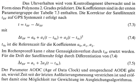

So ist es, vor allem lässt sich nicht erkennen, ob der SRT-Effekt überhaupt existiert. Lt. SRT ist's ein Relativeffekt und kann nicht von einem Absoluteffekt abgezogen werden. Das sind zwei Paar Schuhe. Die GPS-Uhr geht zwar konkret schneller, aber ob das genau um den Betrag erfolgt, der sich aus ART-ZD minus SRT-ZD errechnet, kann nicht verifiziert werden.
Weiters wurde hier der Fehler gemacht, dass man die Korrekturkoeffizienten einfach vergleicht oder zusammen zählt und meint, das wären schon die endgültigen Korrekturwerte. Das sind sie nicht, sondern es sind Koeffizienten, die in einem Algorithmus zur Berechnung der Korrekturgrößen eingesetzt werden! Diese Berechnung erfolgt so:
Korrekturberechnung.png [ 67.78 KiB | 7972-mal betrachtet ]
Dazu sind im Datenblock I insgesamt 5 Uhrparameter enthalten, wobei a_o = Af(0) - Bias, a_1 =AF(1) - Drift und dazu kommt noch a_2 = Ageing und AODC - Age of Data. Der tatsächliche Korrekturwert ergibt sich erst nach Berechnung nach obigen Formeln. Die Koeffizienten alleine sagen noch nichts aus!
