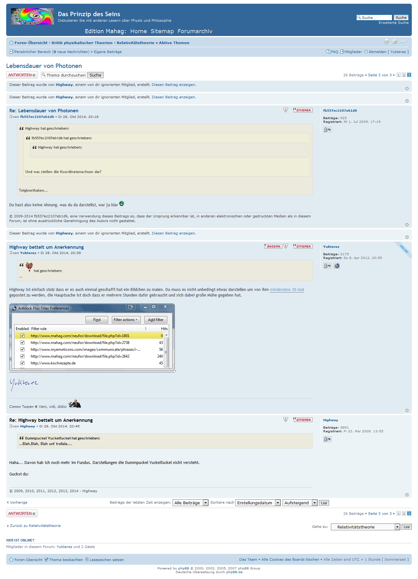

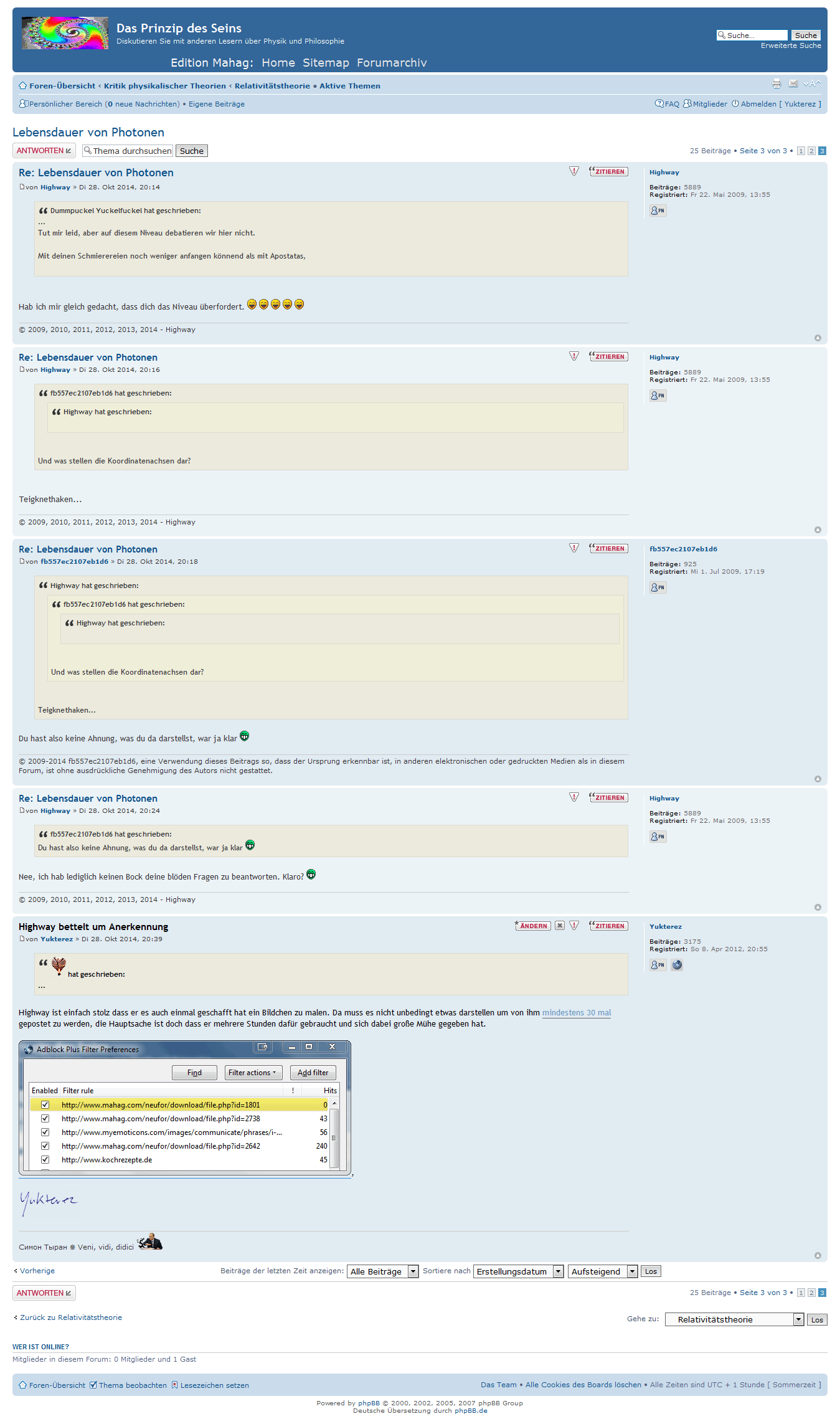

Und was stellen die Koordinatenachsen dar?
Teigknethaken...
Du hast also keine Ahnung, was du da darstellst, war ja klar :mrgreen:
 Betreff des Beitrags: Highway bettelt um Anerkennung
BeitragVerfasst: Di 28. Okt 2014, 19:39
Highway ist einfach stolz dass er es auch einmal geschafft hat ein Bildchen zu malen. Da muss es nicht unbedingt etwas darstellen um von ihm mindestens 30 mal gepostet zu werden, die Hauptsache ist doch dass er mehrere Stunden dafür gebraucht und sich dabei große Mühe gegeben hat.
Bild,
 Betreff des Beitrags: Highway hat wieder mal nichts Besseres zu tun
BeitragVerfasst: Di 28. Okt 2014, 20:00
Haha... Davon hab ich noch mehr im Fundus.
Keine Ahnung wovon du sprichst.
Darstellungen die Dummpuckel Yuckelfuckel nicht versteht.
Was für ein Prolet.

BeitragVerfasst: Mi 29. Okt 2014, 06:01
Nee, ich hab lediglich keinen Bock deine blöden Fragen zu beantworten. Klaro? :mrgreen:
Was stellen die Koordinatenachsen dar in deiner Grafik?
