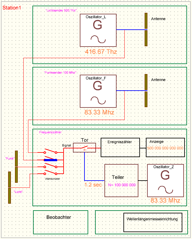

Hier die Station1.
Stationstechnik_12.png [ 33.29 KiB | 2934-mal betrachtet ]

Stimmt, das hilft dir wirklich nicht. Vor allem weil er immer noch falsch eingestellt ist. 1,2 Sekunden statt 1 Sekunde.

Was ist denn falsch eingestellt?

Schrieb ich doch. Gemessen wird 1,2 Sekunden lang, statt 1 Sekunde.

Und? was ist daran falsch?

Hertz wird in “Schwingungen/Sekunde“ angegeben und nicht “Schwingungen/1,2 Sekunden“.
Dachte eigentlich das dir solche Basics bekannt sind.

Klar ist mir das bekannt, wird hier ja auch gemacht.
Was aber soll an den 1200 ms falsch sein?

1,2 Sekunden sind nicht 1 Sekunde, offensichtlich hast du große Schwierigkeiten mit der Einheit Hertz.
