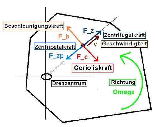

Mal so zwischendurch eine Frage an die Foren-Kollegen: Ist die Grafik der Corioliskraft richtig, wobei Sinus von Theta 90° sein soll, d.h. F_c=2*m*v*omega*sin(90°)?
Corioliskraft_klein.JPG [ 32.18 KiB | 4235-mal betrachtet ]
Ist korrekt. Wenn Theta der Winkel der Plattenebene zur Rotationsachse ist, d.h. die Drehachse stößt senkrecht durch die Platte.
Eine gute Darstellung.
