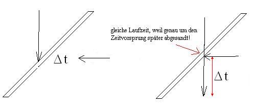

Beitragvon Ernst » Fr 8. Apr 2011, 21:25
Kurt hat geschrieben: mit den angeblich gleichen Frequenzen angemahnt.
Das Bild zeigt aber unterschiedliche.
Dann verstehst Du das alles gar nicht. Wo siehst Du da unterschiedliche Frequenzen?
Rechts ist die Situation einlaufender Wellen, mit gleicher Frequenz aber unterschiedlicher Wellenlänge (infolge unterschiedlicher Geschwindigkeit), am Teiler dargestellt.
Die zeitlichen Verhältnisse sind ebenfalls qualitativ ersichtlich.
Ob Dir das Bild gefällt, ist auch nicht so wichtig.
Für andere kann es hilfreich sein, weil es das Prinzip vereinfacht, aber zutreffend darstellt.

Beitragvon Harald Maurer » Fr 8. Apr 2011, 22:22
Ernst hat geschrieben:So ist es geeignet, Haralds Einwand anschaulich zu entkräften.
Nein, so ist es nicht geeignet. Denn es enthält die Problematik am Umlenker nicht. Und da meine Schilderungen, die sich auf das Bezugssystem Äther stützten, offenbar nicht nachvollzogen werden können (ist vielleicht doch zu kompliziert), hier die einfache Variante, wie sie sich im Bezugssystem des MMI darstellt:
Wenn der (früher ankommende) senkrechte Strahl den Umlenker trifft, ist der (später ankommende) waagrechte Strahl noch um den Zeitrückstand vom Umlenker entfernt. Während er die entsprechende Weglänge noch zurücklegt, läuft am Umlenker der senkrechte Strahl genau um die gleiche Weg- und Zeitdifferenz durch den Umlenker nach unten. Was der waagrechte Strahl am Umlenker nun tatsächlich antrifft, ist demnach ein Wellenabschnitt, welcher genau um die fragliche Zeitdifferenz später vom Strahlteiler abgeschickt wurde. Treffen sich hier z.B. zwei Amplituden, so treffen sie sich da auch in jeder Lage des Interferometers. Denn es entsteht in keiner Lage ein Zeitunterschied.
Diese Kompensation der Zeitdifferenz findet in jeder Lage des Interferometers statt. Denn die Wellenabschnitte, die sich am Umlenker überlagern und letztlich im Detektor interferieren, haben zu jedem Zeitpunkt am Umlenker übereinstimmende Phasenlagen zueinander - weil sie immer die gleiche Gesamtlaufdauer hinter sich haben. Die erwartete Laufzeitdifferenz wird deshalb nicht messbar, weil es gleichgültig ist, welche Amplituden übereinander zum Detektor laufen. Schließlich haben sie kein Mascherl.
Auch bei Rotation des MMI bleibt die Gesamtlaufdauer der Wellenzüge, die am Umlenker zusammenkommen, immer dieselbe. Eine Veränderung des Interferenzmusters ist deshalb nicht zu erwarten. Das "Messprinzip" scheitert am Umlenker.
Beiträge: 3220
