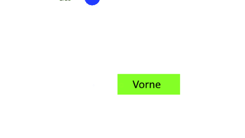

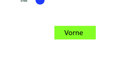

sanchez hat geschrieben:
Was mich interessiert, System AB fliegt an Uhr C vorbei. Hier Erde und Mond fliegen an Uhr Vorne vorbei.
Gibt es da einen Vorlauf?
Ja, die Uhr auf dem Mond zeigt 12,19 s mehr an, als die Uhr auf der Erde, im Ruhesystem S' der Uhr V.
@sanchez: Stimmt, im Ruhesystem S' von Uhr V(orne) gibt es diesen Vorlauf beim M(ond). Das liegt an der RdG:
FEIFIphysik (Hervorhebung von mir) hat geschrieben:
Relativität der Gleichzeitigkeit
Finden in einem Inertialsystem zwei Ereignisse an verschiedenen Orten gleichzeitig statt, so finden diese Ereignisse in einem dazu bewegten Inertialsystem zu verschiedenen Zeiten statt.
Beim ersten Treffen begegnen sich V(orne) und E(rde) am selben Ort:
E und M sind in S synchronisiert, und es gilt S-gleichzeitig E = M = V = 0.
H und V sind in S' synchronisiert, und es gilt S'-gleichzeitig V = H = E = 0.
Außerdem finden in S auch zwei Ereignisse an verschiedenen Orten gleichzeitig statt:
(1) M = 0 bei M
(2) V = 0 bei E
Diese Ereignisse finden also in S' zu verschiedenen Zeiten statt:
(1) M = 0 findet gleichzeitig mit V = –16,46 statt, früher als (2).
(2) V = 0 findet gleichzeitig mit M = 12,19 statt, später als (1).
=> In S' hat M beim ersten Treffen bereits 12,19 s Vorsprung gegenüber V und läuft dann nur noch 14,81 s weiter bis zu M = 27 s beim zweiten Treffen, wo V bei M ankommt.
Allerdings ist das Ereignis M = 12,19 s keine der Begegnungen, um die es in deiner Animation geht. Weil es ganz woanders stattfindet, hängt es irgendwie in der Luft und ist nur in S' von Bedeutung. Es zeigt aber, dass die Uhren wechselseitig dilatiert sind:
  • M läuft 27 s in S und V nur 20 s.
  • V läuft 20 s in S' und M nur 14,81 s.
=> Die Beobachter von S und S' sind sich nicht einig: Jeder sieht die andere Uhr dilatiert. Die Sache ist symmetrisch und die Forderung des Relativitätsprinzips ist erfüllt, wonach alle Inertialsysteme gleichberechtigt sind und die Natur keines bevorzugt.
Mit meiner Fallunterscheidung und der Uhr H lässt sich die Symmetrie aber auch zeigen, wenn sich die Beobachter jeweils einig sind:
Fall A: Die Zeiten am selben Ort bei den Begegnungen sind für alle Beobachter gleich (invariant):
1. bei der Erde mit E = V = 0
2. beim Mond mit M = 27 s und V = 20 s
Die Beobachter von S und S' sind sich völlig darüber einig, dass die Zeitspanne für diese erste Reise in S 27s beträgt und in S' nur 20 s.
Fall B: Die Zeiten am selben Ort bei den Begegnungen sind für alle Beobachter gleich (invariant):
3. beim Mond mit M = 47 s und H = 47 s
Die Beobachter von S und S' sind sich völlig darüber einig, dass die Zeitspanne für diese zweite Reise in S' 47– 20 = 27 s beträgt und in S nur 47–27 = 20 s.
Die Fallunterscheidung A/B habe ich schon in meinem ersten Beitrag zum Uhrenparadoxon erklärt.

@Frau Holle
Danke für die kurze Antwort.
Und ich frage mich wenn da Uhr C ruht, und A und im konstanten Abstand B fliegen an C vorbei.
Dann soll Uhr B einen Vorlauf gehabt haben? In der Grafik startet B mit 1,7?
Woher weiß die Uhr B dass sie mit 1,7 starten muss, hat man das vorher ausgemessen?
Oder ist die Folge davon wie man die Uhren A und B startet.
(Anmerkung so wie dich verstanden habe, A und B laufen synchron, sie ruhen zu einander,
aber sie sind nicht synchronisiert, zeigen verschiedene Zeiten an?)
Mit unseren gängigen Zahlen:
Ruheabstand A nach B 18,14Ls, v = 0,672c
Ich stelle mir vor, beim Rendezvous von C und A, senden beide Uhren
einen Lichtblitz los. Im Ruhesystem von A, erreicht nach 18,14s der blaue Blitz die Uhr B.
Im Ruhesystem von C ist Strecke A nach B dilatiert und nur 13,44Ls lang,
zusätzlich kommt dem Lichtblitz von C die Uhr B entgegen.
Beobachter in A sagt der Lichtblitz braucht 18,14s bis B
Beobachter in C sagt der Lichtblitz braucht weniger als 13,44s
Hier Uhr Vorne als C und Erde als A und Mond als B.
A_B_asynchron.gif [ 1022.64 KiB | 2148-mal betrachtet ]
Nur ein Schnellschuss.
P.S. Ich bin es leid mich durch Textwände durchzukämpfen.
So, bin jetzt erstmal eine Woche im Urlaub.
Ein Weg entsteht dadurch, dass man ihn geht.
