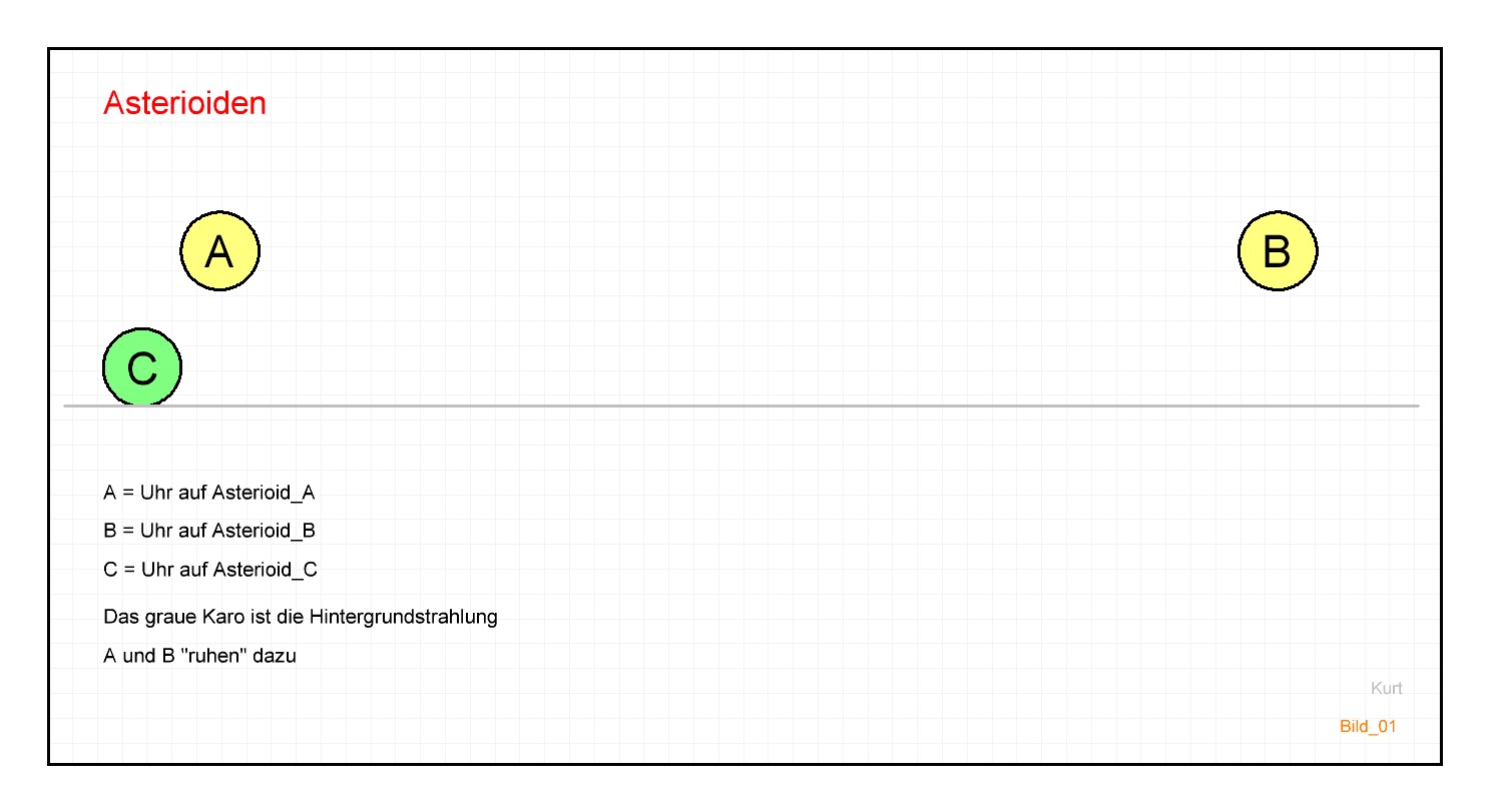

Nein es ist eben nicht irrelevant, wurde Dir nun von Rudi und mit so oft vorgerechnet und erklärt. Wir wollen die Laufzeit von Uhren berechnen, einmal von ruhenden und einmal von bewegten Uhren, wir haben in dem Beispiel immer nur die Uhr C vor Ort bei beiden Ereignissen, aber eben nur A einmal und B auch nur einmal.
Eben, da Die Uhren A und B synchron gehen ergeben sich diese Laufzeiten, A/C Null B/C Differenz x zu A und zu B ...
Wie mistig zu schreibst Kurt, die Uhren A und B gehen nur in S synchron,
Ja selbstverständlich, was anderes gibts hier ja nicht.
Es gibt keine anderer Uhren die irgendwo asynchron gehen könnten.
Und die beiden die es in S gibt gehen synchron.
Das ist halt nunmal so im Umfeld von normal denkenden Leuten.
Es scheint andere zu geben bei denen es wohl Wunder gibt.
Spielt keine Rolle, A und B takten synchron.
C kommt angefahren und liest die Uhrzeit von A ab, stellt seine Uhr auf die gleiche Zahl ein und fliegt weiter zu B.
An B angekommen wird auch dessen Uhrenstand abgelesen und auch der jetzige von C
Somit sind alle notwendigen Zahlen vorhanden.
Die Differenz von A und B und C und B ergibt die Differenz für den verlangsamten Gang der U2 während ihrer Reise von A nach B.
Ergibt die Auswertung der U2 eine geringere Zahl als die von A und B ist das direkt der Gangunterschied in %
Ist die Differenz grösser dann war nicht C bewegt sondern A und B.
