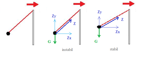

Nachdem Harald die Sache noch mal gerade gerückt hat und Angelique das richtig kommentiert hat, kommt anstelle einer sachlichen Diskussion von Seiten der 5 vereinigten Physikverdreher nur wieder die übliche Heulerei, Dallerei und Pöbelei (dummes "who is who" und wer erfindet die dämlichste Anmache; diesmal liegen die vereingten 5 gleichauf in puncto Dallerei).
Sachlich kamen mal wieder keine Argumente. Wie stets in dieser Runde der 5 Versteher. Das würde auch ins Leere laufen, weil natürlich Harald und Angelique richtige Physik beschreiben.
Schrägstellung bei Beschleunigung.png [ 20.09 KiB | 4096-mal betrachtet ]
Auf die Masse wirken die Gewichtskraft G und die Seilkraft Z
Die Seilkraft kann zerlegt werden in eine horizontale Zx und eine vertikale Zy Komponente.
Links das Prinzipbild.
Mitte der instationäre Fall. Zy ist größer als G und hebt daher die Masse an.
Rechts der sich einstellende stationäre Fall: Zy ist im Gleichgewicht mit G. Der Seilwinkel bleibt stationär konstant.
Ganz einfach. Mehr ist nicht.
Das ist prinzipiell gleich bei der Drehebewegung "Vater schleudert Tochter".
Zuletzt geändert von Ernst am Sa 11. Feb 2012, 21:00, insgesamt 1-mal geändert.
BeitragVerfasst: Sa 11. Feb 2012, 21:03
Genau, mehr ist nicht, aber nur wenn man die Hälfte der Szene unterschlägt - und ich will mal nicht hoffen, dass dies absichtlich geschieht. :evil:
So? Was denn?
BeitragVerfasst: Sa 11. Feb 2012, 21:52
Z.B. Die Drehmoment erzeugenden Kräfte, die Reaktionskräfte und ganz wichtig: die Zentrifugalkraft!
Da dreht sich ja nichts. Die Momente sind eingezeichnet. Die Reaktionskräfte greifen nicht an die Masse und die Betrachtung erfolgt im BS IS (keine Trägheitskräfte). Alles, was die Bewegung der Masse beeinflußt, sind Kräfte, welche an die Masse angreifen. Und da sind nur die zwei.

BeitragVerfasst: Sa 11. Feb 2012, 22:12
Beiträge: 2736
Doch selbstverständlich. An der Masse greift außer G noch die Massenträgheitskraft an. Die Resultierende aus G und Massenträgheitskraft ist die Gegenkraft zu Z.
Damit ist dann sogar Newton (Kraft und Gegenkraft) erfüllt. Na sowas.
Selbstverständlich wirkt eine Trägheitskraft. Da das Verhalten aus jedem System betrachtet das Gleiche ist, sind selbstverständlich auch die Kräfte die Gleichen.
BeitragVerfasst: Sa 11. Feb 2012, 22:57
Von dir hätte ich jetzt zumindest erwartet, dass du mir den, von mir bewusst für das Foren-Frettchen eingezeichneten Fehler, bei den grauen Kräften vorgeworfen hättest.
Was hier abbaut, ist Deine Sachlichkeit und was hier aufbaut, ist Deine Beleidigung von Teilehmern. Da paßt Du dich jetzt Chief und Co bestens an. Gesetz der konstanten Summe von Verstand und Gossenorgan.
Angeliques Bild ist ganz korrekt. Ich hab's dann noch erweitert. Haralds Beschreibung ist ebenfalls korrekt.
Dein Bild ist eher 'ne Supernova.
Und rmw sieht einfach nicht durch.
Was ja als weiterer Unfug von ihm nicht weiter zu kommentieren ist.
