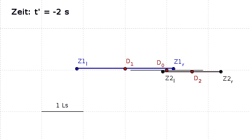

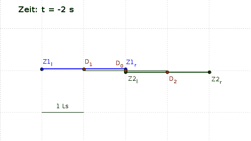

Dazu hat Harald Maurer folgendes Bild eingestellt:
Die Ausgangssituation im Inertialsystem Bahnhof (der Bahnhof und sein Bahnsteig ruhen in diesem IS):
  1. Am linken und am rechten Ende eines Bahnsteiges mit der Länge 2 mal 1 Ls befindet sich je eine Blitzlampe. Die Lampen ruhen im IS Bahnhof
  2. Der Zug 1 fährt auf der nördlichen Seite des Bahnsteigs mit der Geschwindigkeit v = 0.5 c von links nach rechts
  3. Zum Zeitpunkt t = 0 s befindet sich der Zuganfang des Zuges 1 am selben Ort wie die rechte Blitzlampe und das Zugende des Zuges 1 am selben Ort wie die linke Blitzlampe
  4. Die Ruhelänge des Zuges 1 im IS Zug 1 ist 2 mal 1,15 Ls, damit er im IS Bahnhof (Längenkontraktion) die identische Länge des Bahnsteigs von 2 mal 1 Ls hat
  5. Der Zug 2 fährt auf der südlichen Seite des Bahnsteigs mit der Geschwindigkeit v = 0.5 c von rechts nach links
  6. Zum Zeitpunkt t = 0 s befindet sich der Zuganfang des Zuges 2 am selben Ort wie die linke Blitzlampe und das Zugende des Zuges 2 am selben Ort wie die recht Blitzlampe
  7. Die Ruhelänge des Zuges 2 im IS Zug 2 ist 2 mal 1,15 Ls, damit er im IS Bahnhof (Längenkontraktion) die identische Länge des Bahnsteigs von 2 mal 1 Ls hat
  8. Zum Zeitpunkt t1 = 0 s, wenn sich der Zuganfang des Zuges 1, die rechte Blitzlampe und das Zugende des Zuges 2 am selben Ort befinden, wird die rechte Blitzlampe ausgelöst
  9. Zum Zeitpunkt t2 = 0 s, wenn sich der Zuganfang des Zuges 2, die linke Blitzlampe und das Zugende des Zuges 1 am selben Ort befinden, wird die linke Blitzlampe ausgelöst
Zu erwartende Ergebnisse im IS Bahnhof:
  1. Die linke (Ereignis 2) und die rechte (Ereignis 1) Blitzlampen blitzen GLEICHZEITIG auf (das ist die gewählte Ausgangssituation)
  2. Die Lichtblitze erreichen den Bahnhofwärter (Detektor D0) in der Mitte des Bahnsteigs GLEICHZEITIG (Blitz von rechts Ereignis 5 und Blitz von links Ereignis 6)
  3. Die Lichtblitze erreichen den Schaffner 1 (Detektor D1) in der Mitte des Zuges 1 NICHT GLEICHZEITIG (Blitz von rechts Ereignis 3 und Blitz von links Ereignis 7)
  4. Die Lichtblitze erreichen den Schaffner 2 (Detektor D2) in der Mitte des Zuges 1 NICHT GLEICHZEITIG (Blitz von links Ereignis 4 und Blitz von rechts Ereignis 8)
Dateikommentar: 2 Züge im IS Bahnhof
Zuege_1.gif [ 668.79 KiB | 3893-mal betrachtet ]
Zu erwartende Ergebnisse im IS Zug 1 (in diesem Inertialsystem ruht der Zug 1, es ist mit v = 0.5 c parallel zum IS Bahnhof gleichförmig bewegt):
  1. Die linke und die rechte Blitzlampen blitzen NICHT GLEICHZEITIG auf (das ist die Relativität der Gleichzeitigkeit der SRT)
  2. Die rechte Blitzlampe blitzt auf, wenn sich der Anfang des Zuges 1, das rechte Ende des Bahnsteigs und das Ende des Zuges 2 am selben Ort befinden (Ereignis 1)
  3. Die linke Blitzlampe blitzt auf, wenn sich das Ende des Zuges 1, das linke Ende des Bahnsteigs und der Anfang des Zuges 2 am selben Ort befinden (Ereignis 2)
  4. Die Lichtblitze erreichen den Bahnhofwärter (Detektor D0) in der Mitte des Bahnsteigs GLEICHZEITIG (Blitz von rechts Ereignis 5 und Blitz von links Ereignis 6)
  5. Die Lichtblitze erreichen den Schaffner 1 (Detektor D1) in der Mitte des Zuges 1 NICHT GLEICHZEITIG (Blitz von rechts Ereignis 3 und Blitz von links Ereignis 7)
  6. Die Lichtblitze erreichen den Schaffner 2 (Detektor D2) in der Mitte des Zuges 1 NICHT GLEICHZEITIG (Blitz von links Ereignis 4 und Blitz von rechts Ereignis 8)
  7. Der Zug 1 hat seine Ruhelänge von 2 mal 1.15 Ls
  8. Der Bahnsteig ist aufgrund er Längenkontraktion auf 2 mal 0,87 Ls verkürzt
  9. Der Zug 2 ist aufgrund der Längenkontraktion auf 2 mal 0,69 Ls verkürzt (v = 0.8 c von rechts nach links)
Dateikommentar: Bahnhof und Zug 2 im IS Zug 1
Zuege_2.gif [ 724.22 KiB | 3889-mal betrachtet ]
Zuletzt geändert von fb557ec2107eb1d6 am Mi 19. Jun 2013, 11:31, insgesamt 2-mal geändert.
