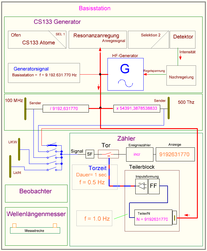

Beitragvon Kurt » Di 16. Jul 2019, 08:38
Die Basistation mit ihrer Einrichtung.
Die "Atomuhr", mit CS133 bezeichnet, erzeugt ein Signal konstanter Frequenz.
Dieses Signal dient als Quellsignal für alle anderen Stufen (dicke rote Linie).
Durch Teilung wird das Signal des UKW-Senders und des Senders für "Licht" erzeugt.
Auch dient es als Referenzsignal für den Zähler.
Der Zähler ist im Bild auf dieses Signal geschaltet und seine Anzeige beträgt: 9192631770
Torzeit und Wiederholfrequenz der Anzeigeaktualisierung sind im Bild eingetragen.

Beitragvon Daniel K. » Di 16. Jul 2019, 13:52
Da sind zu sehen:
Der Ofen mit Atomen die dort freigesetzt werden, zwei magnetische Sortiereinrichtungen, Selektion 1 und 2, die Anregekammer, der Detektor, die Nachregelungseinrichtung, der HF-Generator. Der rote Strich zeigt die Verwendung des vom Generator erzeugten Signals. Dieses geht zur Anregekammer und als einziges der Uhr zur weiteren Verwendung nach außen. Diese Uhr funktioniert, deine nicht.
Ja, Schrott eben deine Grafik, die Frequenz ist fest definiert, und eine Uhr sollte schon die Zeit anzeigen, macht deine aber nicht, damit fehlt ihr das wichtigste Element einer Uhr. Deine ist voll für den Arsch ... :mrgreen:
..., meine Atomuhr macht das was sie soll, sie bringt ein "atomstabilisiertes" Signal hervor. Deine bringt überhautpt [sic!] keins hervor weil sie nicht funktioniert. Sie gehört in die Tonne.
