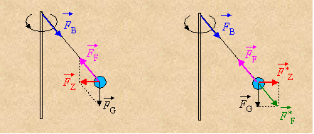

Ich stelle noch einmal abschließend eine Darstellung und Beschreibung ein, welche die Verhältnisse in den beiden Bezugssystemen vollstänig und zutreffend beschreibt:
http://www.dieter-heidorn.de/Physik/VS/Mechanik/K08_Kreisbewegung/K08_Kreisbewegung.html
Kugel am Seil.png [ 47.62 KiB | 5340-mal betrachtet ]
Als zweites Beispiel wird ein Kegelpendel betrachtet: An einem vertikal aufgestellten Stab wird ein Fadenpendel befestigt und der Stab in Drehung versetzt. Der Pendelkörper führt nach dem Ende des Beschleunigungsvorgangs eine horizontale Kreisbewegung aus.
Ein Beobachter A im Laborsystem beschreibt die Situation wie folgt:
Der Faden übt eine Zugkraft FF auf den Pendelkörper aus; als Wechselwirkungskraft tritt am Stab die Kraft FB auf.
Die für die Kreisbewegung nötige Zentripetalkraft ergibt sich aus der vektoriellen Addition von Zugkraft FF und Gewichtskraft FG des Pendelkörpers.
Ein mitrotierender Beobachter B stellt fest:
Auf den Pendelkörper wird die Kraft FF ausgeübt (Wechselwirkungskraft dazu ist FB).
Trotzdem bleibt der Pendelkörper – im mitrotierenden Bezugssystem – in Ruhe. Es muss also eine Gleichgewichtskraft FF* geben. Zu dieser Kraft gibt es keine Gegenkraft.
FF* lässt sich in zwei Komponenten zerlegen: FF* = FZ* + FG
Die Beschreibung durch den Beobachter B ist natürlich gleichwertig zu der Beschreibung des Beobachters A:
FF = -FF*
FF = -FZ* - FG
FF = FZ - FG
Also
FZ = FF + FG
Das bedeutet, daß sich durch Wechsel des Bezugssystems natürlich die Zentripetalkraft nicht ändert. Nur im zweiten Fall ist sie ausgeglichen und im ersten nicht.

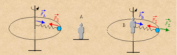

Aus der gleichen Quelle noch ein einfacheres Beispiel:
6. Die Zentripetalkraft wird oft mit der Zentrifugalkraft verwechselt. Zwischen diesen beiden Kräften muss aber unterschieden werden, wie die folgende Betrachtung zeigen soll.
Eine Drehbewegung kann aus verschiedenen Bezugssystemen betrachtet werden, z.B. aus dem sogenannten „Laborsystem“, d.h. einem Bezugssystem, in dem die Kreisbewegung abläuft, oder aus einem mitrotierenden Bezugssystem.
Denken Sie zur Veranschaulichung an ein Karussell: Wenn Sie daneben stehen und der Drehung zusehen, befinden Sie sich in einem „Laborsystem“ und beschreiben die Drehung aller auf dem Karussell befindlichen Gegenstände als eine Kreisbewegung. Sitzen Sie dagegen selbst auf dem Karussell, bewegt sich für Sie nichts auf dem Karussell im Kreis, da Sie natürlich ein Bezugssystem verwenden, das mit dem Karussell verbunden ist – eben ein mitrotierendes Bezugssystem.
Das Karussell lässt sich durch folgende vereinfachte Anordnung beschreiben: Eine Kreisscheibe rotiert mit konstanter Winkelgeschwindigkeit um eine Drehachse im Mittelpunkt der Scheibe. Am Rand der Scheibe befindet sich eine Kugel, die über eine Feder mit der Achse verbunden ist.
Kräfte in Kreisbewegung.png [ 66.86 KiB | 5701-mal betrachtet ]
A ist ein ruhender Beobachter im Laborsystem. Er stellt fest, dass auf die Kugel eine Zentripetalkraft Fz wirkt und die Kugel sich daher auf einer Kreisbahn bewegt.
B ist ein mitrotierender Beobachter auf der rotierenden Scheibe. Er stellt fest, dass auf die Kugel eine Kraft Fz wirkt. Dennoch bleibt die Kugel – im mitrotierenden Bezugssystem – in Ruhe. Also folgert der Beobachter B, dass es zu Fz eine Gleichgewichtskraft gibt, deren Betrag gleich dem Betrag von Fz ist und die nach außen weist. Dies ist die Zentrifugalkraft (auch Fliehkraft genannt).
