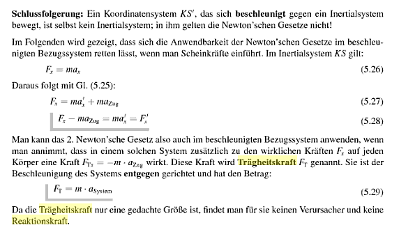

Die Bezeichnung der Fliehkraft als Reaktionskraft zur Zentripedalkraft im Gerthsen ist also nicht korrekt! Derartige schlampige Ausdrucksweisen habe ich leider auch in anderen Lehrbüchern gefunden. Falsch bleibt es trotzdem.
Natürlich. Zusammenfassens wird das einfach und richtig in dieser Quelle beschrieben:
Charakter von Trägheitskräften.png [ 32.14 KiB | 5452-mal betrachtet ]
Das trifft den Sinn der Einführung von Trägheitskräften und deren Charakter sehr genau.
