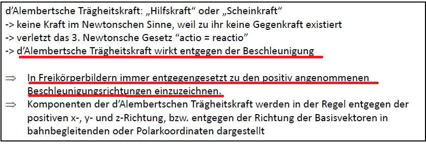

BeitragVerfasst: So 15. Jan 2012, 17:39
Großartig ist die d'Alembertsche Betrachtung, weil er die Richtung der Bezugsachse 180° verdreht...
Das ist wieder eine großartige Erfindung von Ernst! :lol: :lol: :lol:
Mann Chief. Muß man hier die elementarsten Grundlagen ständig mit Quellen hinterlegen. Ein wenig davon sollte schon vorauszusetzen sein. Ansich sollte das selbsterklärend sein, wenn man sich die beiden Gleichungen ansieht. Wenn Du nur provozieren willst, dann spric ht das gegen Dich. Wenn Du solche elementaren Dinge nicht weiß, spricht das gegen dein Wissen in Sachen Mechanik. Ein Link auf die Schnelle (du kannst es in hunderten nachlesen)
http://www4.iam.rwth-aachen.de/Lehre/SS-09/Mechanik-Prof-Schmidt/Dynamik_Kinetik_MP.pdf
d'Alembert Richtung.png [ 33.28 KiB | 6651-mal betrachtet ]
