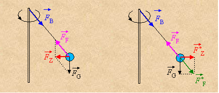

Ernst hat geschrieben:An der Gondel zieht eine Kraft nach innen, von der Gondel wirkt (auf Seil und Mast) eine Kraft nach außen.
Das ist der Bezug für Pkt. 2 und 3.

Bei Fendt sind die Kräfte an die Gondeln dargestellt, nicht die von den Gondeln.
Komlett sind die Kräfte an die Gondeln und von den Gondeln hier dargestellt:
Kugel am Seil.png (47.62 KiB) 2924-mal betrachtet
Links im Bild Darstellung im BS IS:
Ff ist die Kraft an die Gondel
Fb ist die Kraft von der Gondel. Diese ist die von Angelique in Pkt. 1 beschriebene nach außen ziehende Kraft.

Beitragvon Hannes » Fr 17. Feb 2012, 12:51
Hallo Ernst !
Jetzt hast du ZWEI widersprüchliche Zeichnungen eingestellt, ohne dass man an den Zeichnungen erkennen könnte, warum sie widersprüchlich sind.
Wo ist an der Zeichnung links erkenntlich, dass diese NUR im IS BS gelten soll ?
Außerdem ist an der Linken Zeichnung das Kräfteparallellogramm falsch.
Die resultierende Kraft würde die Kugel sofort gegen die Drehachse befördern.
Oder hast du bei der linken Zeichnung die Drehung angehalten ?
Der Pfeil oberhalb der Drehachse sagt aber Drehung !
Die rechte Zeichnung stammt ja offensichtlich nicht von dir, aber die stimmt.
So weit ich die Diskussion verfolgt habe, stammt die rechte Zeichnung auch nicht von Angélique, sondern von Chief.Du bist schon wieder verwirrt.
Jetzt musst du dich entscheiden, welche Zeichnung du für richtig hältst und WARUM.
