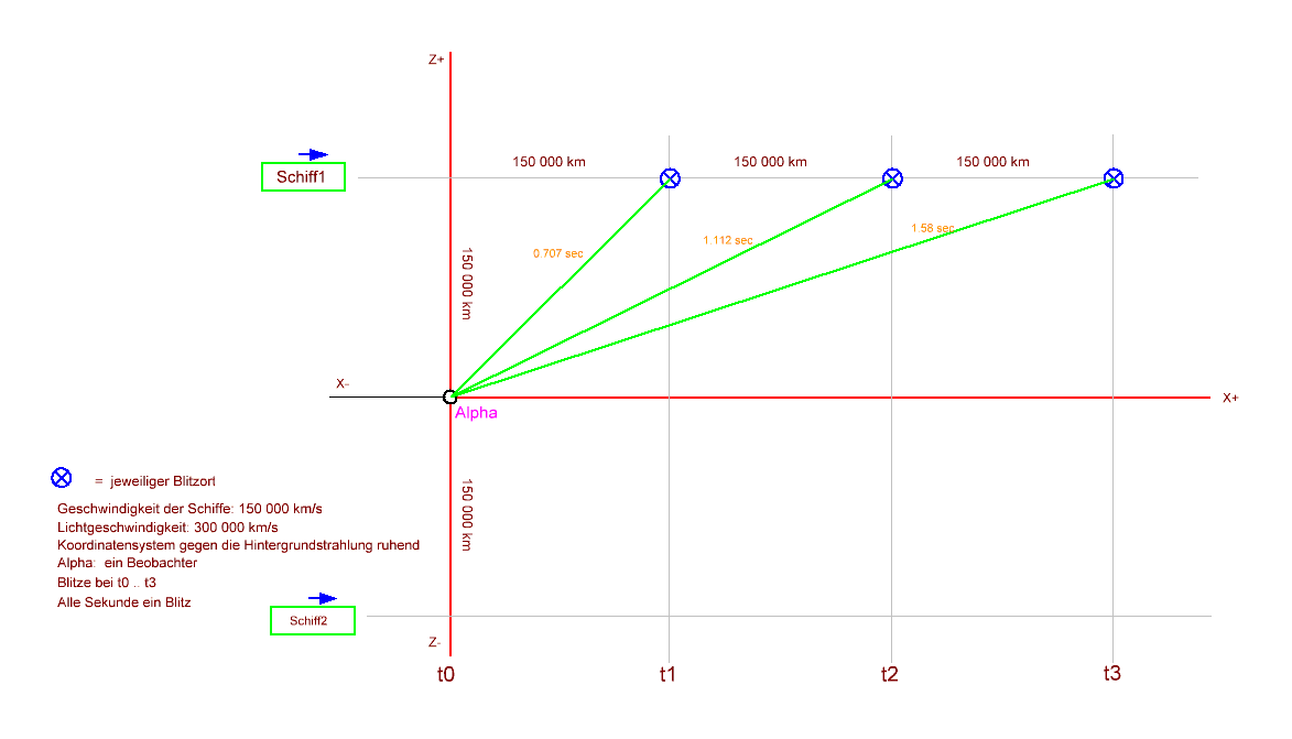

A sieht die Blitze über t1 nach
über t2 nach
und über t3 nach
Für die Zusatzfrage ist eine Schnittpunktberechnung erforderlich, welche mMn den Rahmen hier sprengen würde - vllt. gibt es auch einen einfacheren Weg. Deswegen gebe ich da mal nur den Tipp ab, dass sich Schiff2 dann irgendwo zwischen t1 und t2 befindet. Es vergeht mehr als 1s und weniger als 2s.
Bei allen Zeitangaben handelt es sich um Globalzeiten für Bezugssystem in Punkt Alpha. Die auf den Schiffen gemessenen Eigenzeiten und Strecken gemäß Relativitätstheorie sind nicht gefragt und tun auch nichts zur Sache.
Hier die Strecken.
Zwei Raketen-4.GIF [ 15.6 KiB | 8682-mal betrachtet ]
Wie du rechnest das verstehe ich nicht.
BeitragVerfasst: Mo 26. Mär 2018, 21:01
Was mich wundert, zumal wir bis auf eine Nachkommastelle bei der mittleren Strecke gleiche Ergebnisse haben.
1.
2.
3.
Die Zahlen unter den Wurzeln sind Multiplikatoren für die 0,5s. Auf der senkrechten Strecke vergeht immer 1*0,5s und auf den waagerechten 1*, 2* und 3*0,5s. Dann Pythagoras und gut ists.
Alternativ kann man auch die Strecken berechnen und durch die Lichtgeschwindigkeit teilen, aber das bringt keinen Vorteil, sondern nur große Zahlen und es ändert auch nichts daran, dass beim Mittleren 1,118s heraus kommen.
Den Pythagoras habe ich genommen.
150*150 + 150*150 Wurzel daraus und dann noch /300
BeitragVerfasst: Mo 26. Mär 2018, 21:24
150k*150k + 150k*150k Wurzel daraus und dann noch /300k
Ist ja auch richtig - das ist die Version mit den Strecken und den großen Zahlen. Die Mittlere solltest du noch mal nachrechnen:
wurzel aus 300k*300k+150k*150k geteilt durch 300k ergeben etwa 1,118 oder etwa 1,12.
BeitragVerfasst: Mo 26. Mär 2018, 21:38
Beiträge: 23260
Hab ich auch, nur halt falsch hingeschrieben.
